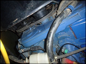

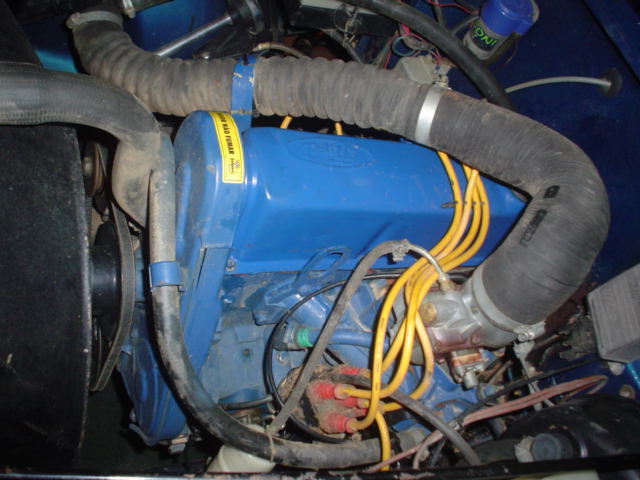

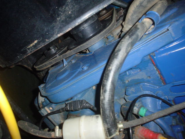

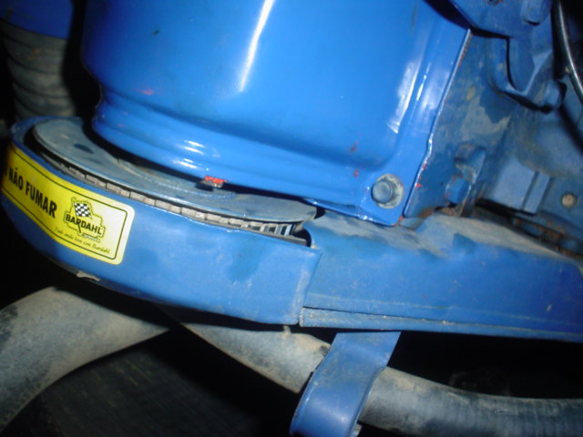

    Bom, minhas considerações...
    Tenho no meu jeep tb o ohc, tive alguns problemas com faltas de combustivel. troquei a bomba e acabou o problema.
    Tava subindo muito óleo no respiro, troquei anel, pistao, retifiquei e td mais... mas isso pq esse era um dos carros aqui de casa e desde pequeno usavamos ele direto(por mais de 10 anos) e nunca tivemos problemas. O carburador deu um trabalho pq até descobrir q tinha um cara bom aqui fique numa lenga lenga de o jeep beber muito e andar pouco.
    Hj tenho ele com uns quase 3000 km, não tenho do que reclamar em nada. Com ignição eletronica, o motor de partida original(nao falha uma partida) o ponto tb 2 pontos a mais. Vai bem na cidade e tb muito bem em trilhas.
    Mas pergunto,
    Leopoldo, o meu está com a tampa da correia dentada, mas se olhar no canto dá pra vê-la. Vou postar as fotos abaixo.
    e o que seria essa válvula PCV??
    Sobre a vedação da caixa seca, tenho a caixa seca trocada pq a embreagem não é original. Tem alguma consideração sobre isso!?
    Otávio
    Miniaturas de Anexos Miniaturas de Anexos -dsc04392_837.jpg   -dsc04391_213.jpg   -dsc04390_170.jpg

    PCV - positive crankcase ventilation: válvula de ventilação do carter
    - aquela válvula verde, em plástico, que fica em cima do distribuidor. O seu motor tem a mesma presa com abraçadeira. No original não tem a abraçadeira, a válvula é só encaixada. Solte aquilo e verá que se parece com um aspirador. Imagina se solta dentro da lama !
    E o problema do motor são essas frestas por onde pode entrar muita lama. Como fazer isso? borrachas novas, silicone, silver tape, etc......
    Sobre a caixa seca, não importa o modelo. Tem de ser vedada se você pretende mergulhar o jeep na lama.

    hummm.. ok...
    bom, nunca mexi nessa valvula... sei q é do respiro do carter... bom, devida a presença da abraçadeira... acho que esse ponto td bem.
    agora sobre a caixa seca... fiquei encanado.
    ela tem um borracha por onde entra o cabo(inclusive ví essa semana que tava solta) mas foi depois q eu lavei q soltou pq sempre cofiro antes de ir pra trilha.
    q posso fazer para vedar melhor a caixa seca!???
    Sobre a tampa da correia, vou tirar ela de vez em qdo para dar uma olhada.
    nao tem problema jogar um pouco dágua para tirar o barro, se houver algum, tem!???

    Não tem problema lavar. O problema é fechar direitinho.
    Sobre a caixa, você terá que quebrar a cabeça e achar maneiras de fazê-lo.
