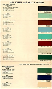

    Opá!
    Na reforma (que nunca termina) do meu jeep, eu encontrei em minhas pesquisas este catálogo da willys de 1954. Olha o catálogo original das cores aí abaixo e veja se te ajuda....
    [ ]´s

    Pois eh pessoal...
    O problema é o seguinte, o catalogo de cores que o Fabiano mandou ai eu já tenho, e é exatamente da cor Cooper Dust Metallic que quero pintar meu jeep, o problema é que não axo ninguém que tenha essa cor catalogada para que a mistura saia na cor exata. A tabela do Giovani seria uma boa pedida, já que o nome das cores está em portugues o que facilita muito encontrar pelo nome ou código, infelizmente a cor mais antiga da tabela é 60... .
    Giovani, vc naum teria uma tabela com os nomes dessas cores em portugues numa versão mais antiga???
    Valeu pessoal... Se precisarem de alguma ajuda estamos ai...
