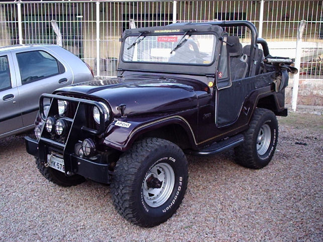

    Esta é minha primeira participação, estou pesquisando um willys pra comprar e gostaria de saber o que acham destas especificações e o preço.
    Estou lendo os tópicos do fórum e descobrindo boas dicas tb.
    Vejam só a descrição do proprietário:
    "Não tem nenhum tipo de ferrugem no chassi, todos os feiches de mola foram rebatidos, estão 0km, está com 4 amortecedores de toyota 0km tb. Freio a disco na dianteira e direção de Gol. Tem 4 bancos traseiros de Scenic, onde todos correm pra frente e pra tras (sistema original) e reclinam. Guincho eletrico muito novo, parte eletrica revisada e mecanica tb. Este motor foi feito pelo ultimo proprietário, está com 2000km, tenho fotos do motor sendo feito, com suas peças novas chegando e todas as notas fiscais dos serviços feitos nele, além do manual do mecanico willys. Todas as trações funcionam com roda livre tb. Tenho um toca-fita instalado nele e o PX cobra tb.
    Peço 14.000,00 pra começar a negociar, mas somente no dinheiro. Coloquei em uma loja e tive propostas de R$12.000,00 e não aceitei.
    Descrição: Jeep 1966, PX Cobra, Som, Rodas F1000, Pneus BF 33 pol. , Capota Gaúcha, Bancos Individuais reclináveis novos, 4 faróis de milha, motor c/ 2000km, direção VW, guincho elet., quebra mato, estribos, porta step e galão, parte mec. e elet. revisada, documento OK, Amortecedores novos, chassi sem detalhe".
    Algum comentário bom ou ruim?
    Obrigado!
    Marcelo.

    Faça as contas:
    Jipe em bom estado pelado(em BH) - 5000 a 8000 <=(daquees de encher os olhos)
    - roda livre manual (a automática não presta) 280
    - PX cobra - 160
    - Som - supérfulo
    - Rodas F1000 - 300
    - Pneus BF 33 pol. - usados 150 cada
    - Capota Gaúcha - 500
    - Bancos Individuais reclináveis novos - num conta
    - 4 faróis de milha - num conta
    - motor c/ 2000km - num conta
    - direção VW - 500 (chute)
    - guincho elet. -2000
    - quebra mato - 200
    , estribos - 140
    - porta step e galão - 140
    - parte mec. e elet. revisada - não conta
    - documento OK - não conta
    - Amortecedores novos - não conta
    - chassi sem detalhe - não conta
    Quando digo não conta é pq é tá no preço do carro pelado
    - você vai ter que colocar amortecedor de direção da veraneio - 130
    - deve ter Santo Antonio , mas colocaria o arco da gaiola - 200
    que é o que acho que falta na descrição.

    Minha opinião:
    Citação Postado originalmente por cello25
    Nada demais... Normal...
    Feixe rebatido é m*. Sinal que já estavam "cansados" e isso não dura nada, volta pro lugar na 1ª trilha. Amortecedores de Toyota são duros pra KCT!!!! Não tem vantagem nenhuma nisso.
    Será que tem servo-freio à vácuo??? Pedaleiras suspensas??? Sem isso o freio dianteiro à disco deixa o pedal bem duro! A direção de Gol só agüenta se fôr corretamente adaptada. Veja isso aqui:
    http://www.4x4brasil.com.br/forum/viewtopic.php?t=1024
    Tem 14 páginas... Boa leitura!
    É só minha opinião, mas esses bancos não valem nada!!! Pra Jeep, é banco concha de competição, o resto é o resto... O que vc pensa que tem de conforto, vai embora no 1º solavanco, quando sua bun*@ cai fora do banco...
    Parte elétrica é item básico, não valoriza. Esse muito... Ou é novo ou não é... Mas vale mesmo assim. Isso é bom.
    É a tal da história... Pra reformar vai uma grana... Mas com a mesma grana vc põe um motor diferente, + potente, + novo... Acho que isso não valoriza muito. Esse manual tem pra vender em qualquer esquina... Aqui nos Downloads vc também encontra...
    Tração funcionando é o mínimo que se espera. O resto o Leovalle já avaliou...
    Digo que ele perdeu uma ótima oportunidade...
    Esculhambei... Marcelo, vc precisa pensar 1º no uso que vc vai dar à viatura... Assim, vc pesquisa aqui no fórum, o que vc precisa ter na viatura para fazer o quê vc pretende. Então, com isso em mente, fica fácil avaliar um jeep, vendo o quê ele tem que é realmente necessário e o que é só perfumaria...
    Esse jeep tem de bom: guincho, rodas, pneus, PX, freio dianteiro, talvez direção... Todo o resto, vc vai mudar com o tempo... Então não vale pagar por isso. Isso pensando que vc terá um jeep para encarar trilhas. Agora se o objetivo é desfilar por aí... troque só os amortecedores por outros macios, como os traseiros da Ranger 4x2.
    A eterna dica: Pesquise, pesquise, pesquise, pesquise... Passe ao menos 1 mês lendo o fórum, pesquisando... Aí vc terá uma noção melhor do que um jeep precisa...

    Cara eu conheço esse Jeep... o ex ex dono dele é amigo meu... esse jeep era muito bom quando era dele pois ele tinha o uso que definimos de MISAL ou seja aos domingos ele era usado pela manha para levar seu dono e sua espoça para a Misa.... ele está bem equipado sim, fui a minha oficina que mexeu nas molas...e ele tem o argo dianteiro da gaiola sim( só se tirarao... e ta na media do preço de um jeep equipado aqui nessa cidade!!!
