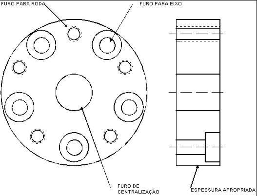

    Alguém tem o desenho de um espaçador de rodas????

    Grande Fábio !
    Esses espaçadores que você usa, a rosca é feita no próprio alumínio ? Pergunto isso, pois conversando outro dia a respeito me falaram que o alumínio não aguentaria o esforço de segurar a roda e tal, e que o melhor seria alumínio com algum esquema da rosca ser feita em ferro. O cara não me deu maiores detalhes ...
    Com essa estória, fiquei meio receoso. E os de ferro ficariam muito pesados. Para quem já tem pneus 33", todo alívio de peso seria bom ...
    Frontier LE MT 10;Xterra 05 + BL ;Camper 4x4 93 S4T;Camper 4x2 93 S4T;CJ5 63: GM 4 cil + Full-lock + TRPC + cambio C20 4m;Xterra 03/04 (in memorian)
    Flavião,
    Primeiramente você está nos devendo uma visita à capital paulista! Da última vez que nos vimos o Eugênio ainda calçava pneus 235!!!! Que tal dar um pulinho no Festival Brasil Off-Road? Toda a turma vai estar por lá!!!
    Respondendo à sua pergunta, o espaçador não tem rosca!!! Estou mandando um desenho feito pelo Bill só para se ter uma idéia, mas no meu caso, aonde você vê os furos para roda, são prensados 05 parafusos prisioneiros no alumínio.
    Para fixar o espaçador no eixo, usa-se o furo igual ao do desenho do Bill.
    Vou aproveitar que o conjunto está desmontado e tirar umas fotos hoje a noite, para deixar mais claro.
    Quanto ao peso, a diferença para os de aço é absurda... Os semi-eixos agradecem! E em relação a durabilidade, está testada na prática, com pneus de 35", muitas trilhas hard e até um capotamento que desalinhou o chassis...

    Quanto ao espaçador, beleza, entendi sim. Na verdade, eu até tenho esse desenho do Bill também, mas é que tinha me esquecido dele. Estava perdido em algum "canto" do meu micro ....
    Aquele preço que você disse foi p/ os 4 espaçadores ? Outra coisa: você sabe se os prisioneiros são os originias do Jeep ou têm que ser mais compridos ?
    Pois é... vamos deixar de rasgar ceda e voltar ao tópico... O preço é para o jogo, embora acredito que esteja um pouco mais caro hoje (comprei os meus há mais de um ano). Os prisioneiros são os mesmos. Acho que da F1000 são similares.
