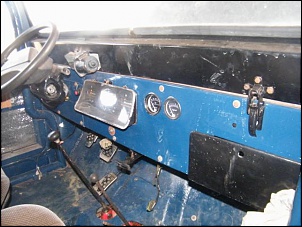

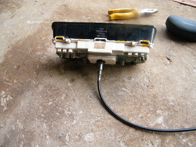

    so vi o topico agora que tudo ja ta resolvido............
    mas fica a dica: estava com o projeto de adaptar o painel o monza (coluna de direção com tudo ja é do monza), o velocimetro do monza era diferente, dai modifiquei o cabo.............. so ir abrindo com cuidado e trocar a ponteira........ funcionou blz............... mas dai tive problema em regular o velocimetro e um colega (pra chamar de fdp) falou que o velocimetro do monza não dava regulagem........ como tinha um da rural jogado e funcionando e coube (com certa adptação no lugar do velocimentro do monza.... mudei.......... depois de todo o trabalho um outro colega me falou que o amigo da onça tinha me enganado dava pra regular sim..... ma s ja tava feito e deixei com o da rural mesmo)
