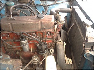

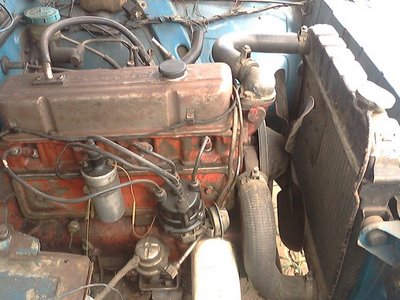

    1) Motor do Opala 4 cc.
    2) Motor Hurricane, original do CJ3-B e CJ-5 de 55 a 58
    3) Motor Ford OHC original do Jeep CJ 5 a partir de 1976 (no Brasil)

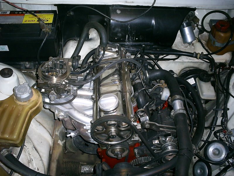

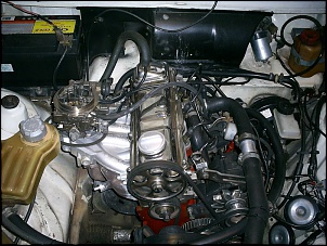

    4) Motor Volkswagen AP, original dos VW Gol, Santana, Saveiro, Parati, etc.
    Veja se ele se parece com algum desses, se não conseguir identificar tire uma foto com qualquer celular e poste aqui.

    Caro roberto de acordo com as fotos postadas o motor do meu jeep é o Motor Hurricane, original do CJ3-B e CJ-5 de 55 a 58 alguem pode me postar as especificações deste motor?
