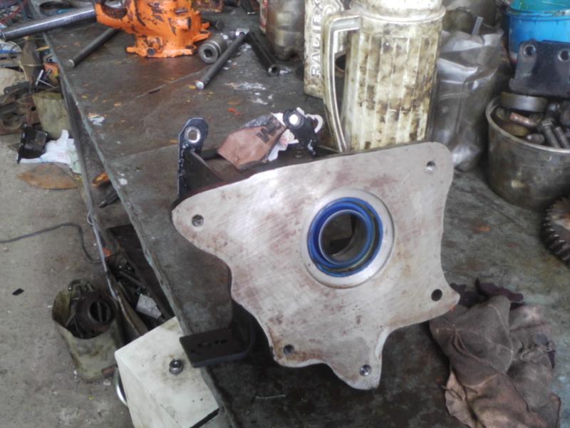

    Hoje fui na oficina e lá tinha um monte... inclusive uma fora do lugar, na bancada, abaixo as fotos que tirei através de celular...
    Espero ajudar...
    Miniaturas de Anexos Miniaturas de Anexos Suporte reduzida com Flange caixa de chevette-foto_a0062.jpg   Suporte reduzida com Flange caixa de chevette-foto_a0064.jpg   Suporte reduzida com Flange caixa de chevette-foto_a0065.jpg   Suporte reduzida com Flange caixa de chevette-foto_a0066.jpg   Suporte reduzida com Flange caixa de chevette-foto_a0067.jpg

    Pablo, e bajeiro, as fotos ajudaram muito!
