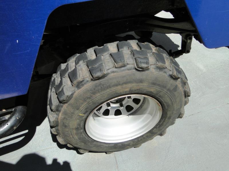

    Willão,
    Vai uma foto de uma roda 15x10 com pneu nesta medida 265/70 R15.
    abs,
    Regis
    Miniaturas de Anexos Miniaturas de Anexos Pneus 265/70-15 em rodas 15x10-dsc01276.jpg
