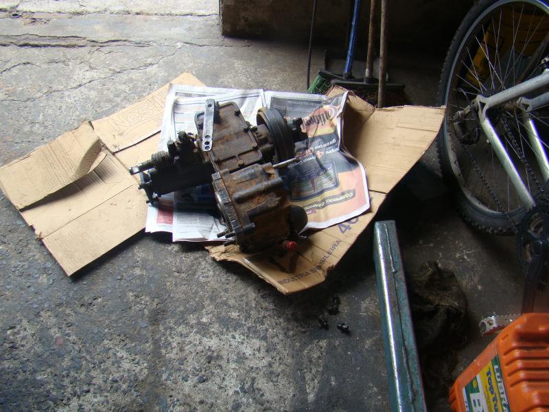

Pessoal estou precisando de uma Ajuda ( ideias ,Fotos ,Etc ) pra confecionar uma flange pra Juntar meu cambio Mazda M5R1 e a T case toyota Band optei por essa Tcase
pra poder continuar usando o guincho mecanico Gostari de relatos se alguem já viu
essa adaptação ou sabe quem faz qualquer ajuda será bem vinda ...

Já me indicarão Fazer assim Solução economica:
- Alterar "nariz" com uma "placa" de adaptação de alumínio soldada na ponta para adaptar t-case
- Soldar, alterar, gambiarrar o eixo piloto
Mas antes de fazer isso gostaria de estudar mais algumas soluçoes possiveis ..
outra duvida e como fazer a ligação da PTO willys com A T case Band Me falarão que na Macrotorque tem uma flange pra tal ..alguem sabe algo a respeito ?? tem fotos
