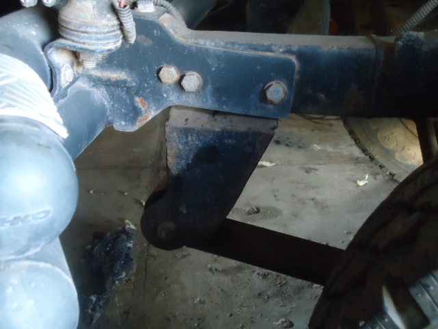

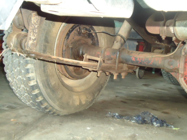

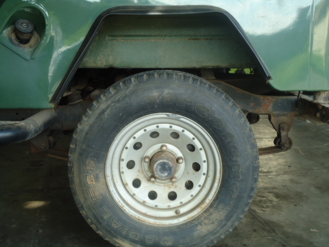

    1-) conforto, jamais você conseguirá conforto em um verdadeiro off-road, mas da pra melhorar um pouquinho. Procure colocar bancos baixos e com o encosto o mais fino possível. Existem bancos concha largos, que cabem pessoas de estatura mais larga. Se tiver problema com altura tire os trilhos do banco do motorista e fixe o mais baixo possível. Cortar o paralama trazeiro em 8 ou 10 cm, permitindo o recuo do banco também ajuda.
    2-) Direção hidraulica é uma boa opção, as duas que melhor se adaptam ao jeep são a do Opala e do Santana. Procure mais informações na pesquisa.
    3-) Pelo pouco que pude ver na foto me parece que seu jeep está com as molas da Toyota Bandeirante. Existe um tópico no forum que fala tudo sobre isso, faça uma busca. Só adiantando, normalmente o pessoal coloca os feixes de mola dianteiros da Toyota na frente e atrás do Jeep, se for o seu caso substitua as trazeiras pelas trazeiras da toyota. Coloque os amortecedores da Ranger que melhora bem. Os Rancho são ótimos mas são caros.

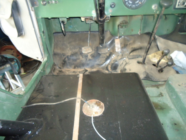

    Amigos, se quiserem espaço no jeep, a solução é perder o dó da originalidade da carroceria e mexer na caixa de rodas traseiras e abaixar o assoalho em baixo dos pedais. Eu fiz isso em meu cj5 ano 80 ficou com a ergonomia do fox.

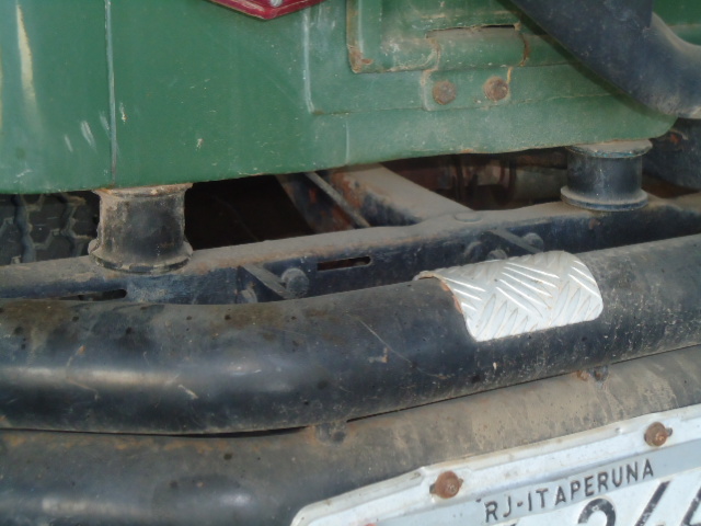

    Roberto/Lúcio, seguem fotos que mostram a suspensão (numa delas aparecem calços de borracha entre carroceria e para-choques). Vejam as peças soldadas/adaptadas no chassi para parafusar os jumelos. A altura do Jeep é muito grande, fica bastante "bobo" na mão esse carro...muito alto e parece instável. Por isso queria ver o que fazer.
    Voltar com as molas originais ficaria melhor? É muito difícil encontrar as originais (e o preço)? E se só trocar os jumelos? E mais, pra que esses calços? Enfim, muitas dúvidas...
    Outras fotos mostram o banco do carona e paralamas traseiro, Não deu pra tirar a do banco no lugar pois o mecânico tinha acabado de montar o tanque reformado.
    Kiko, o meu mecânico sugeriu o mesmo do tapeceiro (aqui chamado de capoteiro) para fazer um banco, para não ter que cortar o paralamas. Mas não é fácil de encontrar um desses caras bons não. Acho que o corte vai acabar sendo o caminho.
    Quanto o assoalho, segue tb uma foto mostrando as pedaleiras.
