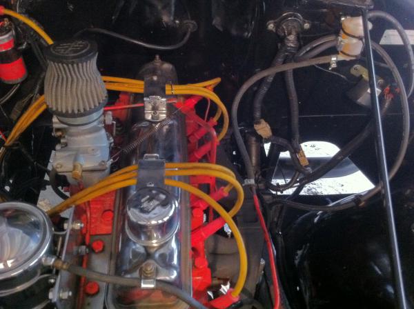

Estou enviando uma foto do motor com o desborbulhador, nao sei se ele esta em uma posiçao boa.Poderiam me informar?

Ola pessoal,

Oi Tillin tudo bem?
Bom, o desborbulhador esta acima do nivel da cuba, isso é correto.
Nao deu pra ver como esta ligado, mas é assim:
- No tubo do meio do desborbulhador, entra a gasolina que vem do tanque.
- O tubo DE BAIXO, vai pro carburador
- O tubo de cima e o retorno para o tanque.

Tilin, sou meio cego, mas parece que seu desborbulhador esta de ponta cabeça, a saída angulada deve ficar para cima! :pensativo:
A saída angulada é o retorno para o tanque.
E aí Cacá! Faz tempo que nao andas pelo 4x4br, hein??
O desborbulhador ta na posição certa. Pela foto, parece que esta cheio tb, o que afasta pau na bomba. :concordo:
