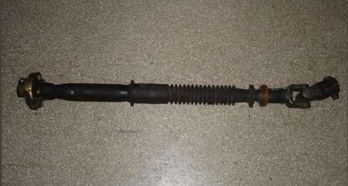

    Uma dúvida:
    Vejam na figura...irei fazer tipo esse modelo, a ligação da barra do volante + barra de colapso + setor.
    Minha duvida está ali na ligação da barra do volante e a barra de colapso. A barra de direção DEVE fazer o movimento da "flecha amarela"?
    Nao precisa de algo travando ali onde a "flecha vermelha" indica e deixar somente a barra de colapso fazer " o jogo" p/ nao tricar nada com o movimento do chassis e carroceria? Pois do jeito q está ali na foto, parece q se eu puxar o volante na direçao no motorista, ele vai se deslocar parecendo frouxo...
    obs: comprei a barra retratil (de colapso) da blazer. Foto em anexo.

    Fabiano
    Ali não pode fazer nenhum movimento, no momento q vc apertar a cruzeta q liga na barra retratil a barra do volante, ela fica presa, não faz nenhum movimento folgado

    Citação Postado originalmente por Fabiano-SL
    Fala Fabiano!!!
    Não pode não. Entre essa cruzeta e volante, a barra só deve girar (óbvio né... ), não pode se deslocar no sentido da flecha amarela. Trave a barra ali. Ela só se desloca na barra de colapso.
    Vc pode colocar tipo um anel, para travar no rolamento ou uma chaveta.

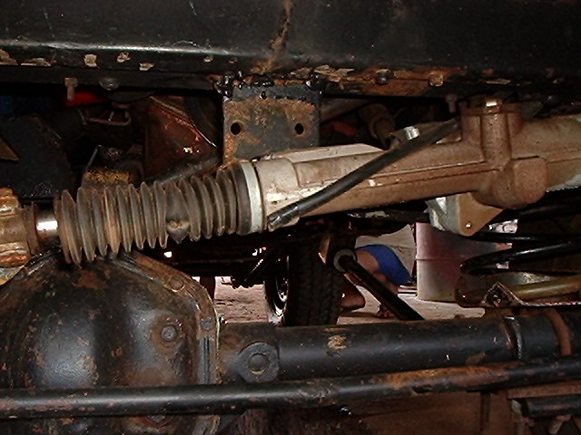

    Salve! Jipeiros de plantão!!!!
    Nesta foto, da pg. 22 que o Ronairy postou.
    1º - Poderia ser colocada a direção desta forma?
    2º - No meu jeep, a direção que esta original, (não sei como é o original) encontra-se como na foto, porem oginal (com folga, alias férias).
    Como poderia mudar, e deixa-la como a 2º foto da primeira pagina?
    desde já. Agradeço!!!
  • #452
    Anunciante Avatar de Giovani
    12/03/2003
    Bento Gonçalves/RS
    9,478
    Fala Hugo!!!
    Pra entender melhor...
    Foto do Ronairy da página 22:
    2ª Foto da 1ª página:
    Respondendo:
    Não é o recomendado. A barra que liga a cx. de direção à roda, deve ir para a roda que estiver mais longe, nesse caso a roda esquerda.
    Essa não entendi bem... Vc tem a direção original do jeep ou já tem uma direção VW??
    Se já tem uma direção VW, basta fazer um braço mais longo e mudar a posição.

    PessoALL, aproveitando a oportunidade....
    Ao retirar aqueles lacres de plástico da barra de colapso para liberar o movimento da mesma, esta ficou com uma pequena folga no sentido de rotaçao do eixo... tou pensando em usar uma "marreta de percizão" na barra pra "ajustar" a folga... mas queria saber se existe outro método melhor....
    outra coisa... existe diferença da caixa de direção hidráulica do Opala para a caixa de direção mecânica, em relação ao número de voltar (relação de multiplicação da caixa)? ou sao iguais???

    Citação Postado originalmente por Marcos ET
    A minha também tem essa folga e pensei numa solução, mas nunca coloquei em prática...
    Dá para colocar uma lâmina de latão ou bronze de cada lado. Introduzir alguns centímetros (oooops ) e depois dobrar e prender com uma abraçadeira por fora. Não esqueça de pôr graxa.
  • #455
    existe pra vender nas casas especializadas, laminas de nylon de varias espessuras que é o mesmo material dos "lacres" , pode-se colocar uma de cada lado na barra pra tirar esta folga.

    Um meca falou que a barra que liga a caixa com o terminal curto dá um efeito indesejável como está na foto 01 a cima e é como está o meu jeep.
    O certo seria a da foto 02 a cima.
    Qual é este efeito???
    Dá para inverter os terminais ou tenho que fazer alguma adapitação???
