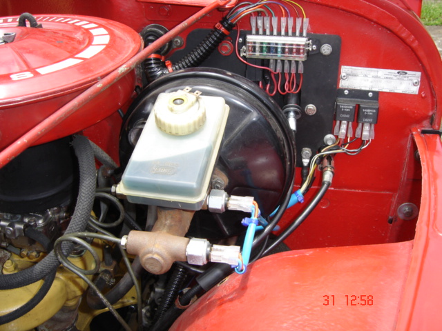

    Segue anexo uma foto do meu hidrovácuo, aproveita que serve de inspiração!

    Boa noite: estou instalando (buscando inspiração) para instalar o servofreio no meu jeep. Comprei o servo e cilindro mestre do corsa. Minha pergunta: Igual ao seu, possui 4 saídas (duas de cada lado), como conecto? 02 primeiros (mais proximos do hidrovácuo) são da roda dianteira e os dois últimos são da roda trazeira???? Agradeço qualquer ajuda!!!

    Edu,
    Olhando a foto que você postou não deu prá ver se foi colocado um reforço na parede corta fogo para fixação do conjunto do servo devido ao revestimento aplicado, mas caso não tenha sido colocado, é bom colocar porque senão com o passar do tempo e com o esforço aplicado, a tendência é que a lata venha a quebrar no local onde o servo está fixado.
    Ronaldo, essa sua dica achei interessante, pois o conjunto hidrovácuo, clindro e haste do pedal de freio (que liga no hidrovácuo) forçam muito a parede.....desta forma já que vou instalar não custa nada dar uma reforçada na parede corta fogo....
    Edu, sua foto é muito inspiradora , porém ainda continuo sem entender como seria a parte dos pedais (dentro do jeep).....pois este sistema é um pouco diferente do opala.....diria até bem diferente.....
    OK, Não sei se você clicou em cima da foto, mas nessa que estou postando agora, dá para se notar a chapa de piso de onibus, bem reforçada, pois caso contrário trinca tudo mesmo!
