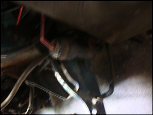

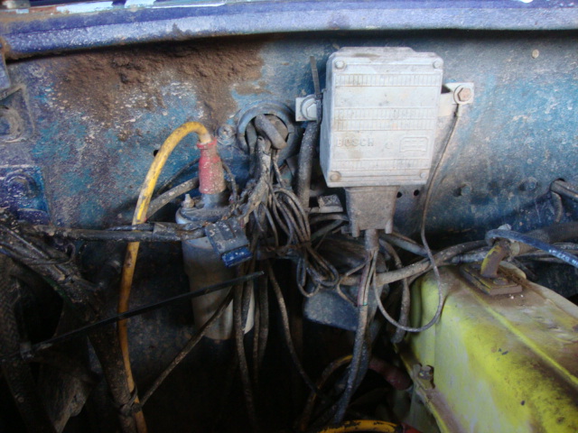

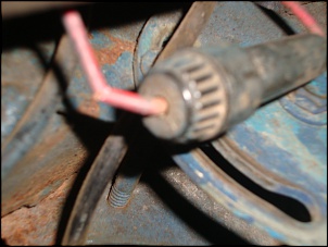

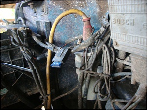

    Fusiveis queimando toda semana ... !!!
    Ola pessoal ...
    Há muito tempo venho passando por esse problema ...
    O cj tem dois fusiveis de vidro e mais uns outros (que nen sei que tipo são ...)
    E toda semana queima um fusil de vidro, é de lei ...
    Eu acho que tem muita coisa passando pelo mesmo fusil, por exemplo um dos fusiveis passa 2 farois de milha, luiz de ré, 2 buzinas e limpador de parabrisa. o outro passa 6 farois de milha ... Os fusiveis são de 30 ...
    Tbm nen sei se o jeep tem caixa de fusiveis, acredito que não, pq tem um fusil pra cada lado ... uashuhasauh
    abaixo algumas fotos das partes elétricas ...
    Miniaturas de Anexos Miniaturas de Anexos Fusiveis queimando toda semana ... !!!-1.jpg   Fusiveis queimando toda semana ... !!!-2.jpg   Fusiveis queimando toda semana ... !!!-3.jpg   Fusiveis queimando toda semana ... !!!-4.jpg   Fusiveis queimando toda semana ... !!!-asdfsd.jpg

    mais fotos ...
    se alguem poder dar umas dicas ou a solulão agradeço muito ... =D
    Abraços companheiros jeepeiros ...
    Miniaturas de Anexos Miniaturas de Anexos Fusiveis queimando toda semana ... !!!-dsc09994.jpg   Fusiveis queimando toda semana ... !!!-dsc09998.jpg

    Mesmo tendo um fusivel de 50A como este ai, realmente te muitas coisas ligadas juntas.
    O motivo de estar queimanto é que algo esta consumindo mais em determinada stuação, e ai o fusivel rompe como deve.
    Vc pode ligar um multimetro em serie (na função especifica) e sair rodar c o carro monitorando o valor de corrente. Qdo tiver o pico de corrente, acima dos 50A vc vai perceber o que pode estar ligando. Muita vezes e a ventuinha eletric.
    O ideal ai, e colocar uma cx de fusivel comum e separar os consumidores.

    Primeiro que para ligar 6 faróis de milha em um fusível... não é demais...é inadimissível... então se não foi você que fez essa ligação, corra a léguas do eletricista que fez isso...
    E com certeza irá queimar...
    A bem veja...
    Para cada corrente que irá aguentar um equipamento deve-se calcular o diâmetro do fio condutor compatível com a corrente adequada... pro exemplo, para faróis comuns e de milha aconselha-se usar um fio de 2,5 mm comercialmente falando... assim assegura-se que o fio não irá aquecer o suficiente para derreter... e outra para no mínimo um par de faróis é necessário um rele de potência, e para cada um fusível (no mínimo), e pois bem veja no meu coloquei fusível de 30A para faróis de 90/100W, ou seja, um fusível de 30A para dois faróis de 90W, dando assim 180W... é uma conta simples... e bem veja outro dia fui dar uma checada na caixa e encontrei dois quase derretidos... então, significa que: a dimensão do fusível é pequeno (não a corrente) mas a resistência do fusível à temperatura... trocando em muídos, deve ser maior o fusível, porém de 30A...
    Então é isso... AH e tomei um susto quando vi as fotos... nossa que instalação é essa? coisa de jeep mesmo....kkkk
    E se você está colocando tanto equipamento assim naquele fiozinho vermelho e porta fusível de rádio toca fitas.... você está com sorte, sorte não, muita sorte de seu jeep ainda não ter pego fogo (sinceramente)....

    Fio fino, com muita coisa ligada no mesmo fusivel.
    Soluçao: um fusível para cada coisa (farol, buzina, milha, etc), relê e fio bom. Lembre-se que chicote do jipe ja deve ter no minimo 30 anos e foi projetado para no maximo, dois piscas e dois sealed beam (silibin).
    Se for original, nao guenta mesmo...
    cuidado para nao incendiar o jipe
