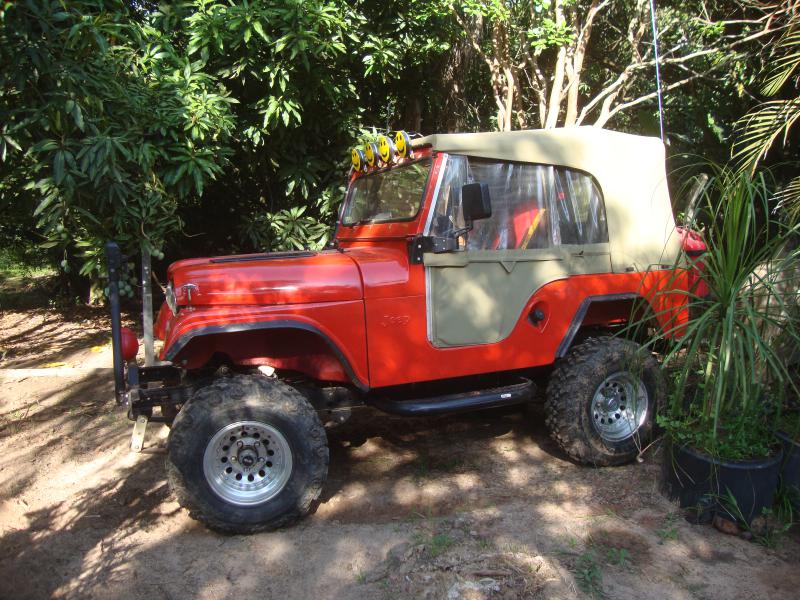

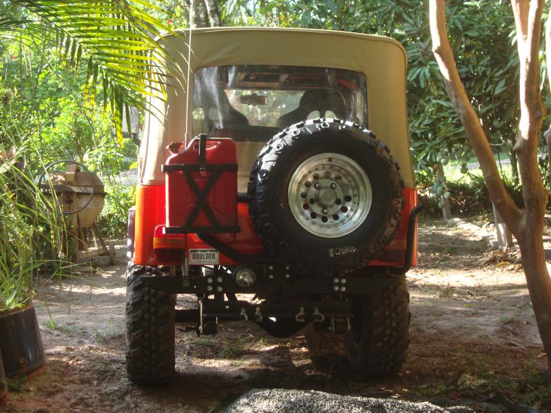

    O Curupira já está pronto mas o que está demorando é sair o documento de transferencia do novo chassi que eu troquei,sobre ilha bela adoraria ir mas do jeito que estão demorando para me entregar a transferencia não sei se vai sair até lá,e a trilha da petrobrás eu fiquei sabendo que arrumaram pois o diretor do parque é amigo meu e ele me disse que melhoraram,sobre o limpador do jeep ainda não terminei pois acabei mudando de novo o que eu iria fazer e preciso terminar pois dei preferencia para outras coisas nele,mas infelizmente o vidro vai continuar no mesmo lugar,o problema do semaforo vai continuar o mesmo para isso eu uso duas opçoes ou ando de capota abaixada ou espero um apressadinho buzinar....,assim que sair o documento vamos marcar um passeiozinho pra vc experimentar ele com a nova suspensão e pode ter certeza que logo vc tambem vai mudar a sua.
    Abaixo umas fotos da criança pronta e com 12 cm a mais de altura....

    Ficou lindo, parabéns. Você não fêz spoa né? Mesmo assim ele ficou bem alto, muito bonito.
    Porque vc trocou o chassi? O seu não dava recuperação? Você comprou outro chassi usado ou fez um novo? Será que não valia a pena reformar o original por causa da dor de cabeça com a documentação? Troquei o motor do Lasanha e ainda não acertei o documento, vou ver se acerto esse ano, eu não tenho nota do motor e sei que terei problemas mas dá para acertar.

    OLA amigo , seu jeep ficou show de bola , mais como vc deixou ele mais alto sem SPOA ? sao os jumelos ?

    Ele ficou alto sem SPOA porque o Kit que eu usei vem com jumelo alto, e como minha cx seca estava pegando na lata não sei por que motivo, eu acabei elevando a carroceria em 3 centimetros.

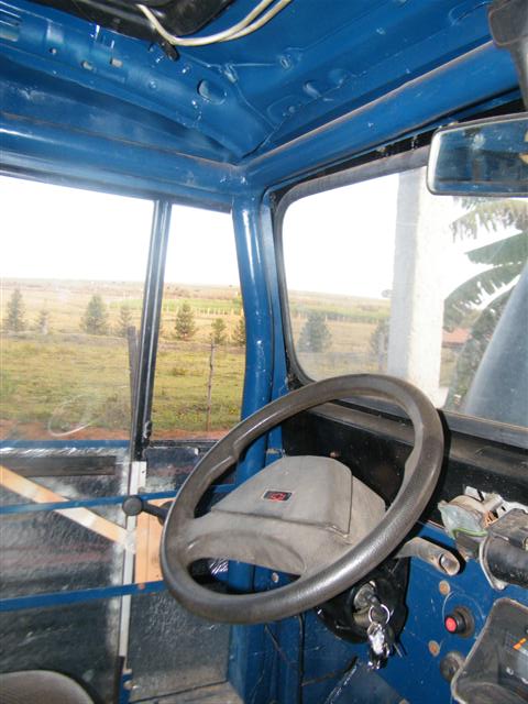

    no meu usei o limpador do corsa e aproveitei pra subir o vidro, dai cabe o limpador.......
    ficou um pouco proximo do volante mas nao chega a atrapalhar.
    o bom que ja uso a coluna de direção do monza, entao o limpador tera ate temporizador.

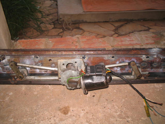

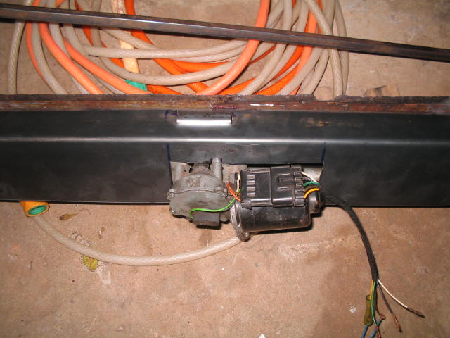

    eu instalei dois do uno, 50 reais cada, deu um pouco de trabalho tive até que fabricar as palhetas pois pegavam no inicio e no fim mas ao cabo deu certo se quiserem coloco fotos

    Se puder mandar as fotos agradeço, pois quero instalar este limpador na minha viatura. Fotos sempre ajudam.
