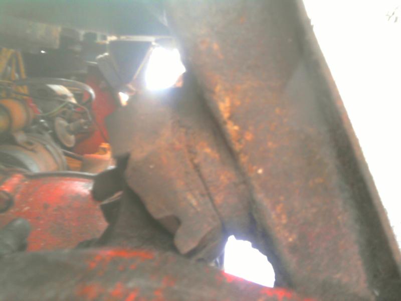

    Citação Postado originalmente por DCD Ver Post
    ola galera estava andando com meu cj5 e ele começou a trepidar e estalar em segunda marcha fiquei em duvida do q pode ser acho q é coisa do cambio ou cardã traseiro tentei ver assim por cima mas parece tudo normal pode ser algo interno sera q alguem sabe o q é tem alguma ideia ele trepida um pouco e faz uns pequenos estalos conforme anda ainda não tentei ver se ele faz estalo ou trepida sem estar engatado mas farei isso assim q possivel se alguem souber algo e tabem tiver uma indicação de onde arrumar isso fico no aguardo abraços
    seguem as fotos do meu cardã junção com transmiçao e do coxim q eu achei q era do cambio mas na verdade é um coxim q fica na barra do cambio mas acho q é do cardã dianteiro ou pelo menos parece ou da tração sei la tem as fotos do coxim do cambio q na verdsade é um pedaço de pneu mas esta em ordem pelo menos e o mais engraçado é q eu fiquei com ele parado todos esses dias e hj ao ligar e dar uma volta no quarteirão com ele para sentir ele não tremeu nem estralou
    Cara, ta meio bagunçada as coisas ai hein ...
    O coxim da foto é o da reduzida, e é bem diferente desse ai da foto é bom providenciar um novo.. O coxim do cambio parece que é o original
    Agora a foto que ta me deixando meio cabreiro aqui é essas duas mostrando a luva do cardã.. Nao era pra ta desse jeito ai nao.. A cx deve ta sem oleo pq a luva parece que ta caindo das estrias e o retentor nem encosta nela.. Tira o carda traseiro fora e veja senao caiu a porca que trava a luva??
    Pode ser que trepidações sejam dai desse lugar

    Citação Postado originalmente por rodrigo.hoffman Ver Post
    cara, ta meio bagunçada as coisas ai hein ...
    agora a foto que ta me deixando meio cabreiro aqui é essas duas mostrando a luva do cardã.. Nao era pra ta desse jeito ai nao.. A cx deve ta sem oleo pq a luva parece que ta caindo das estrias e o retentor nem encosta nela.. Tira o carda traseiro fora e veja senao caiu a porca que trava a luva??
    [ ]´s
    bom a coxim da reduzida é um pedaço de pneu o do cambio tbm é outro pedaço de pneu apesar de parecer o original mas agora vem o mais dificil essa luva do cardã eu não sei o q é e tbm não sei como tirar o cardã e coo o mecanico sou eu pois possuo pouco dinheiro terei q fazer isso eu mesmo vc tem algum esquema de desmontagem e montagem disso onde fica essa porca e ese retentor o q eu notei é q o cardã tem uma parte q esta bem prateada q eu não havia visto antes e acho q pode ser ai o problema da coisa e mais uma como lubrifico o cardã ponho oleo ???? E pra terminar as "estranhesas" ele parou de trepidar e estralar pelo menos ontem qdo eu apos deixa lo parado alguns dias liguei e dei duas voltas no quarteirão so para senti lo agora vou dar outra volta e ver se continua mas independente diso quero deixar ele arrumado certo por isso preciso dessas dicas q vc e outros me passam grato abraços to no aguardo dos esquemas caso vc ou alguem tenham
    Então
    Providencia essa troca dos coxins pra começo de conversa.. Pra tirar o cardã é so soltar os grampos das cruzetas.. Ai vc vai conseguir ver a porca que estou falando..
    Pra lubrificar o cardã vai graxa e vc vai engraixar ele atraves da graxeira que tem proximo da espiga..
    Vai la e volta aqui pra contar..
    [ ]´s
    foi isso mesmo q aconteceu eu ja soltei o cardã e coloquei a porca mas como so tenho um alicate de pressão queria saber qual chave uso para apertar a porca totalmente pois so a apertei com o alicate e tbm soltei os grampos com ele tbm to sem ferramenta preciso pedir emprestado por isso preciso saber o numero da ferramenta e a chave tem q ser de cone ou copo certo
    Então
    A chave senão me engano é 1 1/8 ou 1 1/4.. Quase certeza que é 1 1/8 e o ideal e chave de soquetes (cachimbo).. A do grampo da cruzeta é uma de 1/2..
    Não esquece de ver a condição das peças (retentor, feltro e a luva) e verificar o nivel do óleo..
