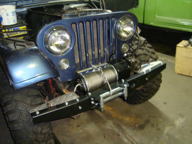

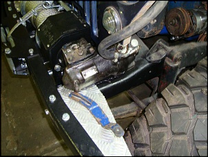

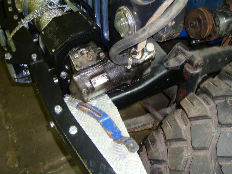

    Povo,
    Tenho a mesma dúvida do Eduardo, de 7 anos atras. Tenho em meu CJ5 instalado o motor do Opala 6cilindros e a direção hidráulica do Landau, lá na frente da grade dianteira, junto a longarina esquerda.
    Os próximos investimentos no jeep serão pneus novos e guincho (em ordem a ser definida ainda). Sempre achei o guincho mecânico uma opção melhor do que os elétricos e hidráulicos, mas tenho a dúvida se é possível instala-lo com a configuração que tenho.
    Alguém tem guincho mecânico (qualquer marca) com DH instalada a frente da grade? Pode postar fotos?

    Ola Chevi, se for guincho Ensimec já vi instalado sim, e caso seja Ekron, cabe com certeza, pois eu tenho no meu jeep, caso você precise de algum detalhe mais sobre guincho Ekron + cx landau/opala me avise...
    Abs,
    Miniaturas de Anexos Miniaturas de Anexos Guincho Ensimec em cj-dsc03158.jpg   Guincho Ensimec em cj-dsc03159.jpg
