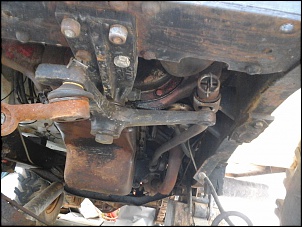

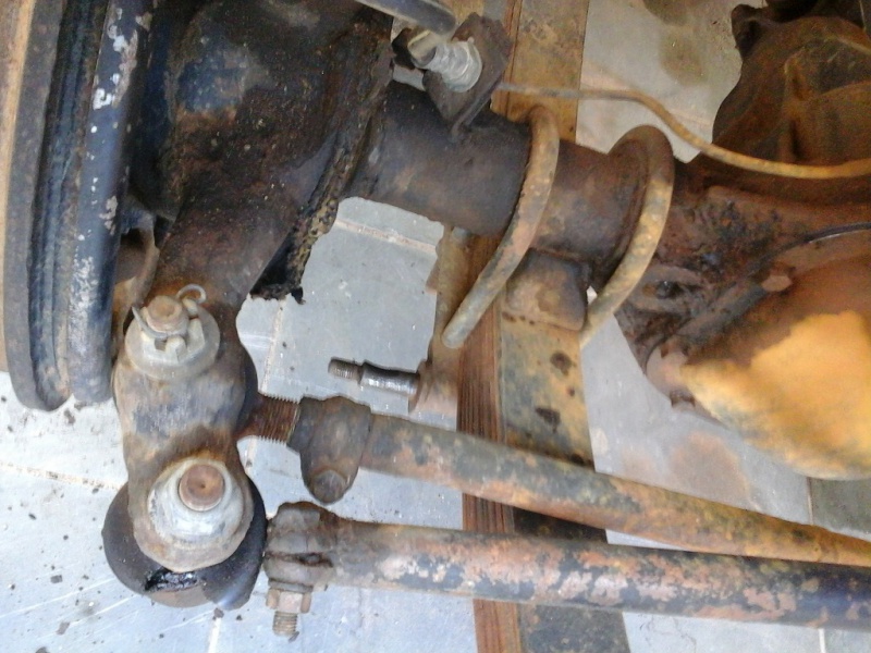

    fotos susp. dianteira

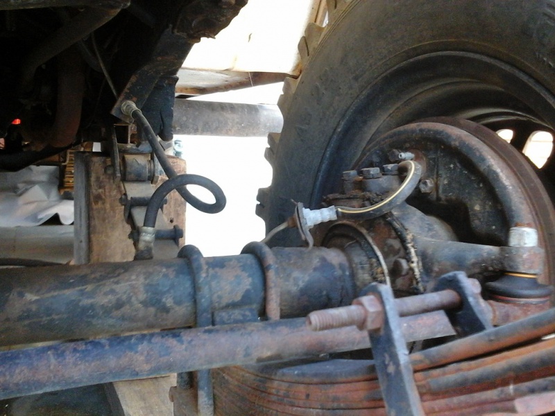

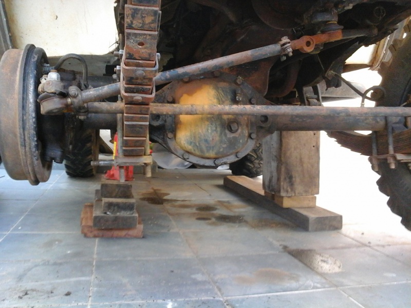

    Bom, consegui tirar algumas fotos...
    Me referi erguer pra mecher, com macaco e nao Spoa ou algo do tipo, a suspensão parece ser toda original, esta mais alto devido o pneu...
    acredito q seja a pequena folga q fica nas buchas dos amortecedores, vou tentar trocar essas buchas e a peça que fixa o amortecedor embaixo q parece estar bem desgastado...
    erguido tb pude perceber pequena folga na direção, mais nada de anormal, vi tb num post referente ao SHIMY que os pneus grandes influenciam tb, e q colocaram um amortecedor na direção reduzindo o efeito... não pretendo por enquanto fazer modificações nele, o espaço e o $ ta curto então vou tentar somente solucionar alguns probleminhas como este e o freio q vaza no burrinho de traz...
    Sou adepto ao "faça vc mesmo", e se por um lado economizo por outro gasto mais fazendo o desnecessário, porém para o aprendizado fico no lucro sempre... mais pelo pouco q vasculhei aqui no 4x4brasil dificilmente terei o gasto desnecessário...
    Miniaturas de Anexos Miniaturas de Anexos jeep passarinhando-20140309_151537.jpg   jeep passarinhando-20140309_151617.jpg   jeep passarinhando-20140309_151719.jpg   jeep passarinhando-20140309_151748.jpg

    Galera, além do shimmy, outro sintomas relatados quando pega irregularidade, se chama bump steer, que ocorre quando a barra da direção que sai da caixa está muito inclinada. E pela foto da pra ver que esta com um angulo muito grande.
    Mas este problema pode ser resolvido ou minimizado apenas mudando a posicao do pivo da barra que vai no munhao, de baixo pra cima, assim o ângulo fica menor.
    No meu caso instalei um high steer da ensimec que elevou bastante a barra, deixando ela quase reta.
    Ricardo é uma ótima dica e também podemos ver que nas fotos esse sistema ficou meio gambi, porque podemos perceber que ao invés de se usar um high steer usaram solda no munhão, tipo de material que não se solda. (Corre risco de quebra)
    outra coisa que podemos perceber é que o sistema apesar de ser original modificaram a posiçao das barras mantendo o restante original pode está aí o problema.
    Andreaccorsi
    Além do que já foi dito a fazer, eu mudaria esse sistema pra algo mais seguro ainda mais que voce agora está com pneus maoires.
    e com certeza esse problema não está apenas naquele amortecedor já que o deslocamento é lateral.
    Agora se voce pretende apenas camuflar o problema com certeza o amortecedor de direçãoao pode resolver. (algo que eu não faria, com direçao e freio não dá pra vacilar.
    Grande Abraço.

    Já desconfiava que fosse gambiarra, vou pesquisar esse high steer pra ver como seria o correto e tentar instalar tb...Agradeço as iniciativas e logo postarei o q foi feito, pois como puderam ver terei vários problemas a relatar...

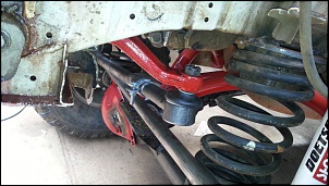

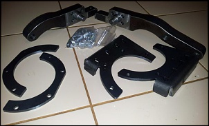

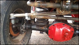

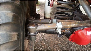

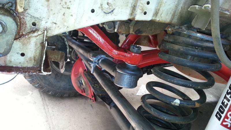

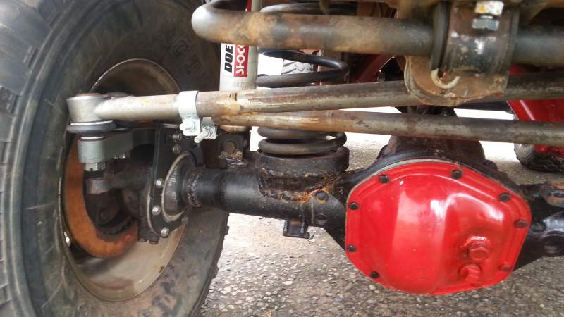

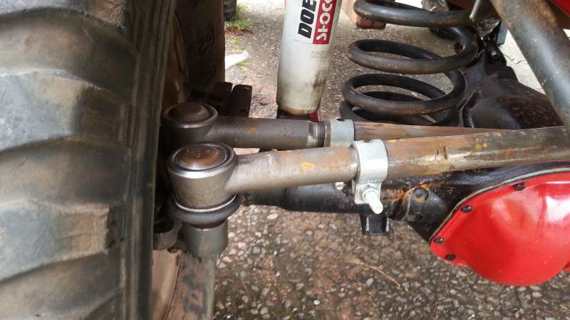

    Fotos do meu high steer
    jeep passarinhando-high-steer.jpgjeep passarinhando-high-steer1.jpgjeep passarinhando-high-steer2.jpgjeep passarinhando-high-steer3.jpg

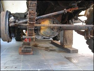

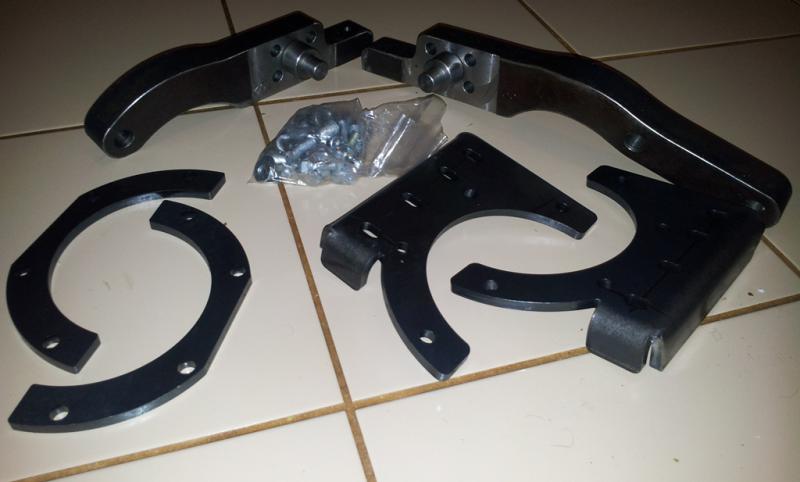

    Amigo dá uma olhadinha na minha assinatura e aqui no tópico TRUPY ZUPY e veja o HS que eu mesmo fiz. Porém devemos fazer toda aquela manutenção que os colegas ja falaram aqui. Achei pelas fotos que seu feixe de molas estar desarrumado como se folgado os grampos estissem.
