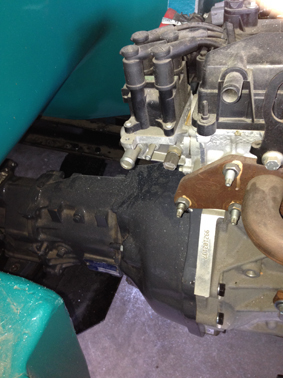

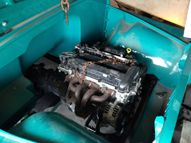

    Pesquisando na net encontrei uma pessoa que fez a fundição e usinagem de uma caixa seca para adaptar cambio do chevette no motor duratec 2.0.
    A possibilidade de fazer esta adaptação ¨limpa¨ é muito interessante.
    As opiniões sobre este conjunto serão as mais diversas, por isso mesmo acho útil abrir esta discussão.
    Ainda não tenho as fotos, mas já pedi para poder ver a qualidade da produção.
    Assim que tiver as fotos vou postar para a galera.

    Achei meio por acaso pesquisando na net sobre qual caixa seca poderia servir no Duratec.
    Este senhor de São José dos Campos projetou, fundiu e usinou a caixa para acoplar no motor.
    Telefonei para ele e disse que possivelmente, se o resultado fosse bom, outras pessoas tambem se interessariam. Estou aguardando as fotos para postar aqui para todos e pedi para ele avaliar quanto sairia o custo para produzir. Acredito que o valor deva ficar próximo dos produtos da Deep Tec.
    Pelo que vi, o pessoal já anda com o 6 canecos 4.1 com cambio do chevette e por isso acho que ele aguenta os 147 cv do duratec.
