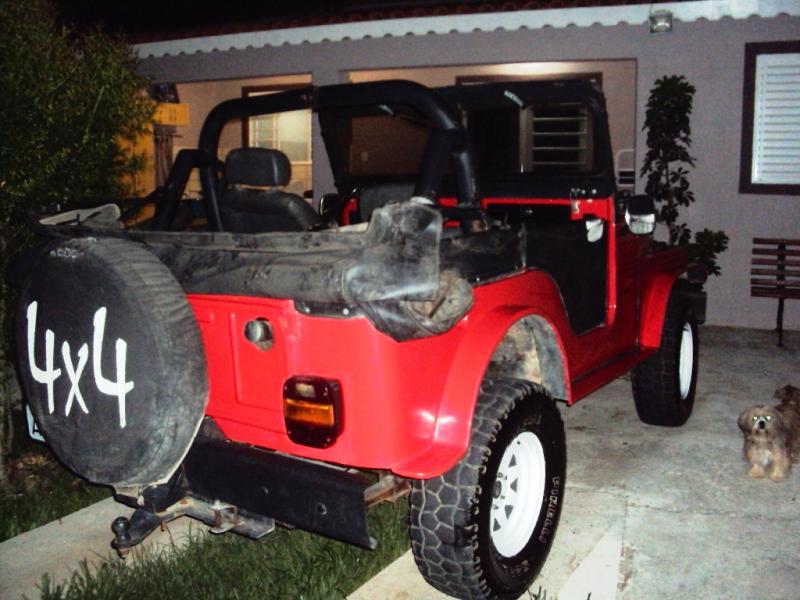

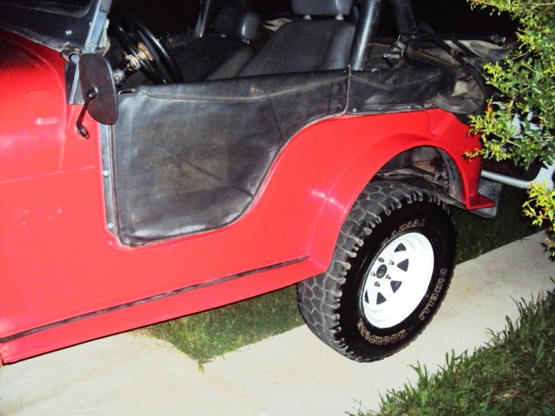

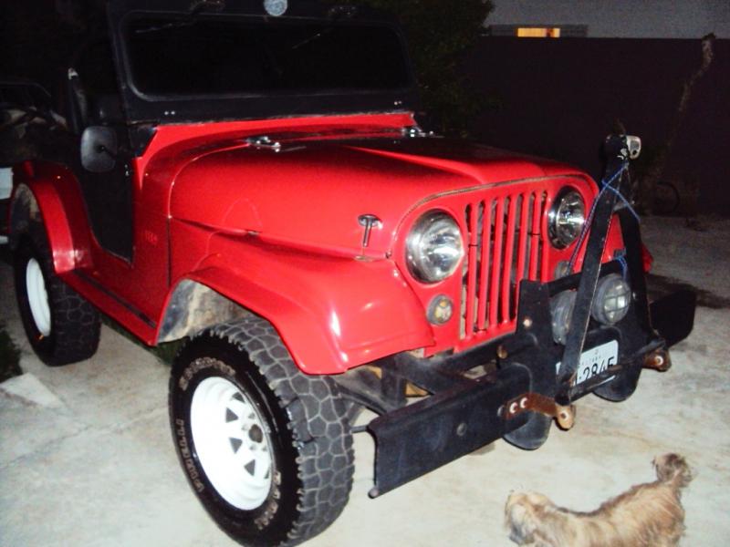

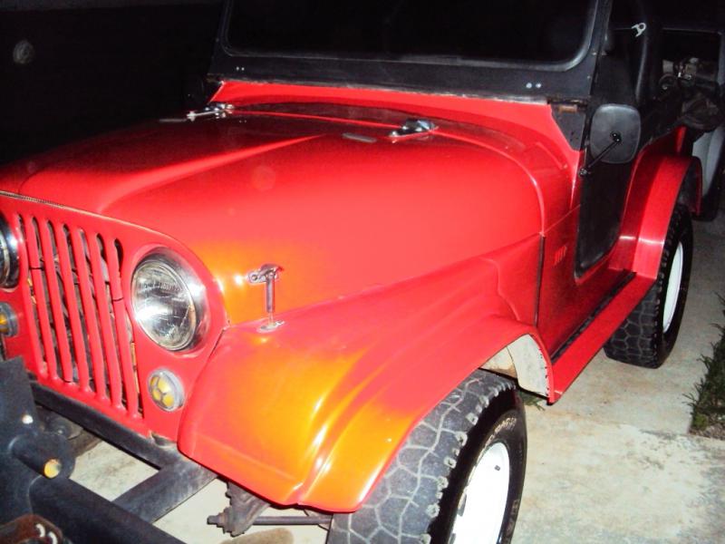

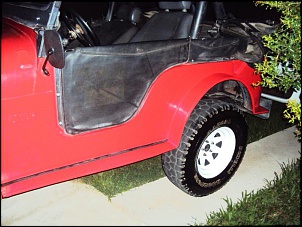

    Finalmente o Jeep está em casa, depois de mto tempo e mtas negociações, conseguimos!
    O câmbio dele é do Opala 4cc (me perguntaram anteriormente a respeito disso, agora que tenho essa informação), tá horrível, só encavala na hora de mudar da 2a marcha pra 3a e da 3a volar pra 2a...na sequência 1a e 2a e 3a e 4a vai bem, mas pra mudar de marcha sem essa sequência é uma luta....vim dirigindo o jeep na estrada, andei 100 km com ele, primeira experiência com um jeep e logo de cara uma aventura... ele estava parado fazia meses, tivemos que fazer uma chupeta pra ligar o bixo, enfim,...nunca passei tanto apuro pra dirigir, o bixão dançava na pista, sem estabilidade nenhuma, a suspensão está seca e quando cai num buraco sem querer, ele parece que tá com um monte de panela dentro, só barulho, com certeza por baixo dele tem bastante coisa froxa, não entendo de mecânica (por enquanto) mas é o que aparenta....enfim....gostaria de solucionar esses problemas....e gostaria que vcs pudessem me auxiliar para estar resolvendo esses problemas....segue abaixo algumas fotos deles...
    Outras coisas que eu não gostei:
    - O Jeep fica morrendo e a marcha lenta tá horrível, com certeza é regulagem, mas enfim....
    - O antigo dono do Jeep aumentou a vazão para usar álcool nele, quando eu estava na estrada, eu coloquei álcool e ficava cortando na aceleração
    - O tanque de combustível é na parte traseira do Jeep, tipo, na carroceria, e é o tanque da Kombi...mantenho o tanque ali mesmo ou mudo de lugar? Já que vou ter q pôr ainda um banco traseiro, preciso saber se dá pra colocar o tanque embaixo do tanque e tb já comprei aquele suporte de galão e estebe, vai ficar obstruída a passagem ali de abastecimento....será que tem alguma mangueira extensora pra abaster de outro ponto?
    Bom, essas são minhas dúvidas, preciso da ajuda de vcs que tem mais experiência pra resolver esses problemas.
    Abraços galera

    Mais algumas fotos.....detalhe pro lugar onde abastece, atrás do Jeep...ali vou colocar um suporte de galão e estepe na frente..........preciso resolver esse probleminha.rsrs

    Caro thianini!
    Desculpe os comentários que seguirão.
    Pagou barato no Jeep????
    Na verdade, está com Jepala!
    Não é 4x4!
    Está com o agregado/suspensão do Opala na diânteira, e diferencial do Opala na traseira.
    O Jeep será para uso on-road.
    Kim.

    Bonitinho ele tá, mas como o Kim falou, se quiser usar na triha, vai ter que trocar o cambio, eu recomendo ja que vai trocar pega um de chevete ja com caixa de transferencia e coloca o carã dianteiro de volta no lugar, isso vai resolver o cambio mas tu gasta uns R$ 2000,00 nisso.
    motor precisa dar uma geral pra ver o que rola, no resto, não ta com defeito, JEEP É ASSIM MESMO

    Não é só colocar o cardã dianteiro no lugar, vai ter que colocar também o diferencial dianteiro no lugar.
    Apesar de já ter escutado relatos de pessoas usando esse cambio do opala, acoplado à reduzida willys, nunca vi pessoalmente. Sei que esse câmbio é muito comprido, deixando portanto o cardã traseiro muito pequeno, quando instalado com a reduzida willys, portanto, se realmente deseja fazer trilhas com esse CJ e acabar instalando o conjunto de tração 4x4, recomendo que troque este câmbio.
    Jipala é um problema, aqui costumamos dizer que no asfalto você tem um jeep e na trilha você tem um opala! ehehehhe
    Abs e boa sorte na empreitada!

    Entendi o esquema...
    Mas me explica melhor esse termo que vcs tão usando aí de Jipala, isso aí é um apelido que vcs dão pra um Jeep que tá com a mecânica inteira de Opala?rsrs

    Isso mesmo, aqui chamamos jipala qdo está desse jeito aí, suspensão e eixos de opala, ou seja, praticamente um opala, com a roupa de Jeep em cima!!!
    Veja qual é a tua necessidade aí, se pretente fazer trilhas mesmo ou não. Em caso positivo, faça as mudanças necessárias pra deixar ele 4x4 novamente!
    Se tiver paciência, com uma boa leitura, vai conseguir aqui mesmo no fórum conhecimento suficiente pra fazer as mudanças e, quem sabe, consiga até as peças necessárias por um preço acessível... Qqer coisa, estou a disposição!

    Sera que trocaram o diferencial dianteiro??? se foi, vai mais uma grana pra arrumar, mas no geral o jeep ta bonitinho, motor de opala é bom, mesmo se for deixar pra rodar assim, ja faloou que o cambio ta ferrado, então ja vai trocando por algo que preste de vez!!!
