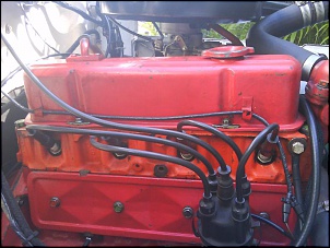

    Citação Postado originalmente por lucas-salvalaggio Ver Post
    Ae Pessoal Tenho um CJs 3 51 atualmente estou com o motor GM151 a gasolina,
    Mas quero trocar, pois esta gastando muito e por isso gostaria de saber quais os motores aptos do CJs 3 e quais suas vantagens e economias... Desse já estou muito Grato 8)
    Caro amigo esta minha opcao nao e a mais economica, tinha um 4cc todo trabalhado, cabeçote,carburador,4x1,comando 272, no 51, mas com pneu 31 sem fronteria, ficou fraco,e o motor estava indo pro saco. Como faço rally de regularidade, e tenho as veses que ter retoamdas de tempo rapidas resolvi por um 6cc (250s) do opala,coletor 6x2, carburador 2e, motor rebaixado,sistema motor spice ignicao, etc... ta ai uma das fotos , estou finalizando, o 4cc trabalhado fazia 2,5 a 3 litros no maximo, acho que o 6cc, por nao ter que acelerar tanto deve ser o mesmo consumo , apenas se deixar ele impina fora o ronco do motor um tesã............, rssrs..abraços Mais detalhes depois de tudo pronto...passo a todos

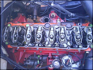

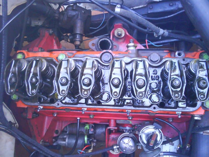

    ae galera num vai ter geito vou ter que trocar o motor.
    estou querendo um motor a diesel já com caixa redusida.
    alguem tem alguma sugestao?
    E aí Lucas, beleza?
    Vai pelos colegas, antes de trocar o motor faça uma revisão geral nele.
    No começo o meu também tava assim, entre 3 a 4 km/l (com ignição eletrônica, velas novinhas, ponto bem regulado). Depois eu descobrir que o comando de válvulas dele havia sido alterado para ter mais arranque nas retomadas. Quando eu substituí o comando o consumo ficou entre 6,5 a 7,0 km/l. Na estrada rodando entre 65 a 75 km/h ele faz 8,5 km/l. Meus pneus são 255/75R15.
    Mais, o ajuste da mistura é mais importante no transito urbano do dia a dia quando temos que ficar com motor ligado esparado o sinal abrir, isto é, carro parado, motor funcionando.
    Miniaturas de Anexos Miniaturas de Anexos Motores-dsc00432.jpg   Motores-dsc00452.jpg
