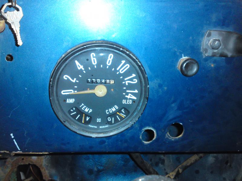

    Bem, o meu problema é identificar o painel.
    Meu jeep é 74, todo original. os painéis horasa de 6V não são os dos jeeps mais antigos??? o meu já não é o de 12V??? A princípio achei que sim mas....
    Pesquisei umas fotos na net e achei o seguinte...

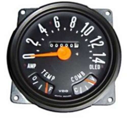

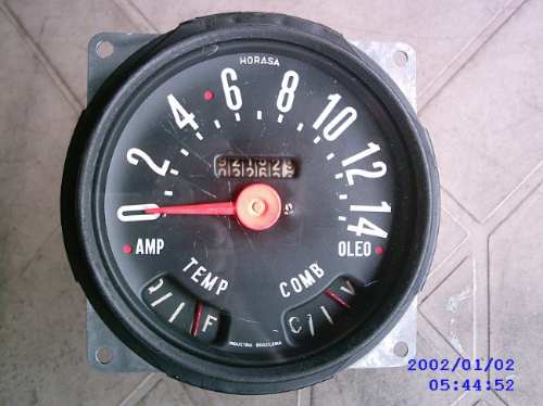

    Painel horasa: Escrito HORASA na parte de cima.
    Painel VDO:Escrito VDO embaixo.
    Esse é o meu: Somente com um "H" embaixo.
    Então não sei 100% se o meu é realmente o Horasa de 6V. Alguem conhece esse meu painel??? sabe dizer se é 6 ou 12 volts?????

    Amigo Kio o seu é horasa o H é de horasa, até aonde eu sei todos horasa são 6volts mesmo saindo os jeeps com bateria 12 volts o marcador continuo de 6volts por isso se usa o regulador de tensão, agora se vc continua na duvida leve em alguma loja que mexa com velocimetros ou tacografo eles podem te ajudar pois se tratando de jeep meu amigo, parece que a turma antigamente fazia as coisas cada hora de um jeito vai saber se não fizeram algum ano o horasa com 12 volts eu nunca vi!!!!!!!!! abraços

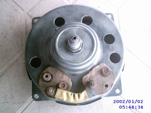

    Caríssimos, nos velocímetros da marca HORASA, o indicador de combustível, internamente, possue uma resistência/par bimetálico que "quebrar" a tensão de 12V (da bateria) para 6V, sendo interligado por aquela lâmina em arco ao indicador de temperatura. Porém, fiz algumas medições no meu e pude verificar que em cada indicador passa uma intensidade de corrente de 210mA (indicação máxima). Sendo, para mim, um valor muito alto, já que a boía possue sua resistência exposta dentro do tanque de combustível.
    Identificação dos terminais, da esquerda para direita: entrada de +12V da chave de ignição; saída +6V; saída para boía; +6v (interligação com a saída do regulador) e saída para a termoresistência.
