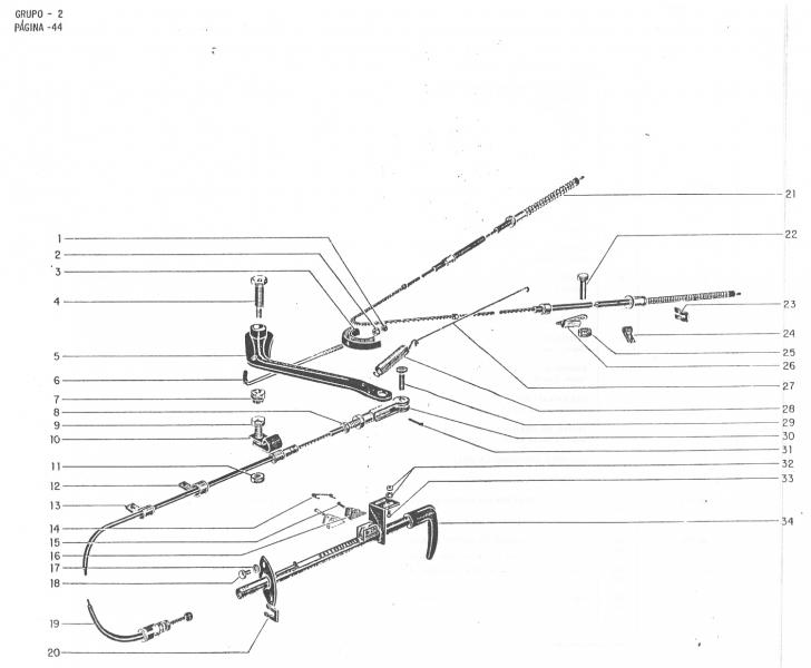

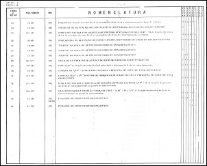

    Boa noite meus amigos,to precisando de ajuda,o negocio é o seguinte, estou dando uma geral na viatura, estou revisando tudo ate a ultima porca custe quantos k custar, o importante é ficar do jeito que eu quero todo original e bom,mas vamos lá,o jeep esta sem freio de mão,não tem nada, nem o puchador, a unica coisa que tem e uma alavanca perto da caixa de cambio, os catalogos que eu possuo so tem o freio de mão na saida da caixa de cambio que freia o cardam traseiro, mas estes são dos jeeps fabricados até 1960 e o meu é 61 ja é o freio direto nas rodas traseiras, alguem saberia me informar aonde conseguir um esquema desse freio, diagrama,qualquer coisa que possa ajudar, fui até no expo 4x4 no final de semana tirar umas fotos dos jeeps originais parecia um louco tirando foto agachado para pegar por baixo dos jeeps, mas não adiantou muito se alguem puder me ajudar fico devendo uma!!!!!!!!!!!!!!!!!!!!!!!!!!!!!!!!
    Olá amigo,
    segue algo que pode te ajudar.
