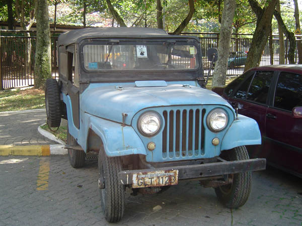

    Em breve vou iniciar a reforma do CJ-5 que comprei a quase 1 ano... Fora a lanternagem e pintura, sempre tem algumas melhorias que podem ser feitas. Queria saber de vcs, quais sao as melhorias mais basicas que devo fazer.
    Ele é um 1972, 3 marchas e 6 cilindros...

    Boa ompra hehehehe Cara melhorias dependem do uso desejado...mas basicamente, faria: colocação de freios à disco, revisão no sistema de direção / suspensão...talvez uma ignição eletrônica...sei lá, fala como vai estraçalhar o bixo e "agente da uns parpite"!!!!

    A ideia eh prepara-lo para trilhas... pneus 33... mas quando peguntei de melhorias, sao coisas de imediato, pois agora so vou coloca-lo pra rodar... entao, por exemplo, igniçao eletronica eh uma boa dica...
    qto a preparaçoes mais pesadas, isso eh mais pra frente....
    entendeu?
    Abraços!

    Tira a Roda livre (RL) original e instala uma RL manual.

    Kit básico que eu recomendaria:
    Pedaleira suspensa
    Freios à disco na dianteira, servo assistidos (necessita de válcula equalizadora para as rodas traseiras)
    Troca do sistema de direção
    Ignição Eletrônica
    Roda Livre Manual
    Todas essas adaptações constam aqui no site, a pesquisa dá trabalho mas resolve muita coisa. As outras, pergunta que a galera ajuda...
    Caso aceite conselhos:
    Faça as adaptações antes da funilaria
    Tira o estepe da lateral, um dia vc pode acabar colhendo um pedestre desavisado...
    Daí dependendo da utilização, é preciso ver cambio, relação de diferencial... e por aí se vai looonge... nunca se esqueça: Jeep é sempre uma obra inacabada!

    Opa... valeu pelas dicas...
    Thiago, sei que tem tudo no site. Ja andei pesquisando. Mas eu queria saber de vcs coisas mais simples e basicas... Essas dicas q vc deu sao um exemplo disso.

    Dá uma boa revisada em rolamentos, coifas, retentores etc etc. Tirar o estepe da lateral é uma ótima...também aconselho pelo menos um santo antônio ou gaiola de marca boa (é difícil hein?) ou faz um dos dois....

    faça como o Guto falou, freio a disco e cx de direção do gol, santana ou então uma hidráulica, o sfreios são essenciais tanto na dianteira qto na traseira, vai facilitar muito sua vida!!!!

    Ola amigo o seu Jeep ta perfeito....... para voce começar a reconstrui-lo da maneira que voce quer.....
    Bom quanto as melhorias ai vão:
    Pedaleira suspensa ,freios à disco na dianteira, servo assistidos (necessita de válcula equalizadora para as rodas traseiras), Roda Livre Manual eTroca do sistema de direção.
    Se voce vai ficar com o motor original Ignição Eletrônica (melhora muito o Jeep) e uma boa revisada ou troca do carburador ( um a alccol é o ideal ) pois o meu só dava problemas....
    []' com melhorias......

    Chapolin Colorado... GOstou do Jeep ne? Bom pra reformar... e custou apenas R$ 2.000,00!!!!!

    Onde achou uma pérola destas?

    Era de um amigo do meu pai... o cara queria se livrar dele... pra nao dizer q era so isso, tinha 2 ipvas atrasados... hahahahahahhaha uma mixaria ne!!!
