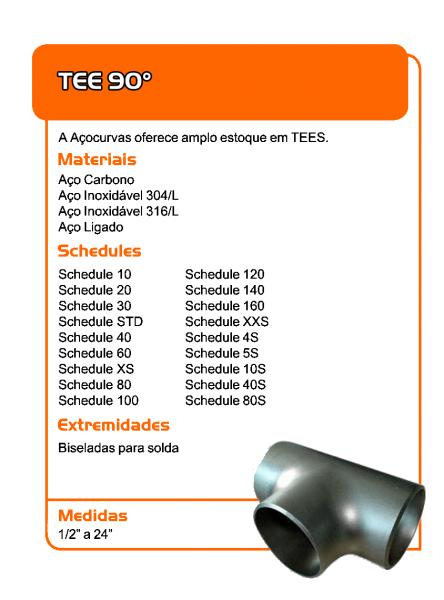

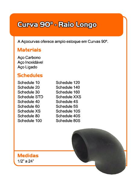

    montagen de gaiola de proteçao .
    ressuscitando o tópico .
    pessoal estou pensando em construir uma gaiola de proteçao e estrutura pra capota , o meu amigo que manja muito de solda e afins me disse que ja fez uma com curvas soldadas aos tubos usando toda uma tecnica pra soldar todo o conjunto , ja tinha visto a gaiola desse outro jeep e quase nao se ve soldas pq o cara e muito bom mesmo , ja pesquisei e existem varias medidas de curvas,tubos ,paredes , alguem tem alguma opiniao , criticas sugestoes ??? principalmente pq fica um negocio personalizado ao gosto do fregues .
    abraços e espero opinioes ok .
    segue algumas fotos das curvas .e de uma gaiola que achei na net que gostei mas mudaria alguma coisa .
    Miniaturas de Anexos Miniaturas de Anexos Fotos e modelos de gaiolas.-curva-45-raio-longo.jpg   Fotos e modelos de gaiolas.-curva-90-raio-longo.jpg   Fotos e modelos de gaiolas.-tee-90.jpg
