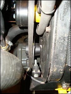

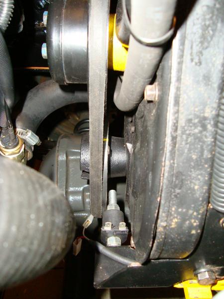

    1. Tem que alinhar a marca da polia do virabrequim com a marca na tampa da correia dentada (foto 1, tem a marca em amarelo).

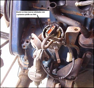

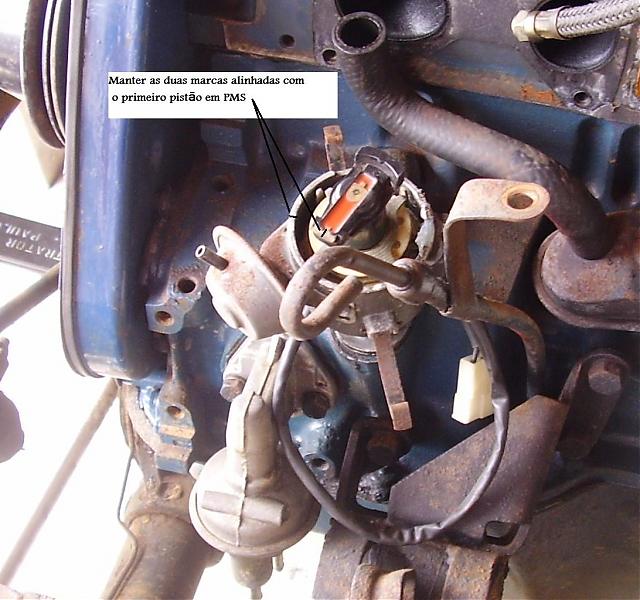

    2. Solte o distribuidor, tire a tampa e alinhe a marca do rotor com a marca do corpo do distribuidor (foto 2).
    3. Recolocar a tampa do distribuidor e colocar os cabos de vela na ordem 1-3-4-2, no sentido horario onde o cabo do 1 cilindro e o proximo que o rotor vai passar (1 cilindro é o perto do radiador)
    Se tudo correr bem o motor tem que pegar.. Depois vc deve ir a um mecanico e pedir pra ele colocar o ponto em 8° (com pistola estroboscópica) e nao de ouvido....
