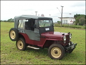

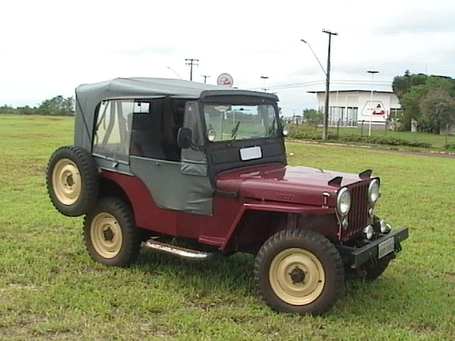

    ontem eu estava andando com meu jeep 1952, era meu, agora eu dei ele para o meu filho de 19 anos, mas os consertos e despesas ainda são meus, e um senhor, me fez parar e perguntou, "vende o jipinho", eu pra fazer graça respondi vendo, ele perguntou, quanto, 50 mil foi a resposta, logico que não vale tanto, porem se ele topasse eu estaria ferrado, com certeza meu filho não venderia, ele tem este jipe, ou anda nele desde os 4 anos de idade.
    Jeep não tem preço
