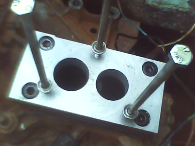

    Usuário Avatar de Allan Moreira Barbosa
    11/09/2010
    Guarapari / Castelo/ES
    14
    Citação Postado originalmente por VitorWillys Ver Post
    Olá Salles.. meu willys ja esta com ignição eletronica... outro filtro de ar , de caminhao, bobina ja eh nova.... cabos e velas estao novas tambem , me diz uma coisa...vc é a segunda pessoa q fala p colocar o 2e ao inves do 3e , qual é q diferença ??? e outra coisa , me falaram tb do h34 Seie !!!Gde Absss
    amigo vitor, ve nas fotos aki a base q fiz p o 2e q to adaptando, ta ficando filé... esqueci d tira uma foto com o carburador... ta dando um poquinho de trabalho p acertar mas tenho certeza q vou achar o ponto rs... vou te falar, tive coragem d acelera pra ver qndo q o bichao corta giro n mas mudo da agua pro vinho, na força intão nem se fala... se vc adaptar o 2e deve da um trabalhinho p acertar mas vale a pena, 2º estagio é luxo rsrs abraço
    Miniaturas de Anexos Miniaturas de Anexos Me ajudem sobre carburador do CJ5-img0086a.jpg   Me ajudem sobre carburador do CJ5-img0087a.jpg
