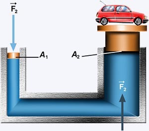

    Gostaria de compartilhar a idéia maluca que eu tive com vcs, antes de levar pedrada já vou dizendo que não quero pedaleira suspensa.
    Bom no meu ponto de vista a vazão do cilindro original é pequena, então necessíta-se de um curso maior e mais força exercida sobre ele para o mesmo operar. Tive a brilhante KKKKK idéia de colocar dois cilindros originais interligados ou um pra dianteira e outro pra traseira.
    Para isto um ficará sobre o outro e o acionamento será interligado.
    Colocarei em anexo a ilustração, desde já agradeço as opiniões dos caros amigos foristas.

    Olá Campi!
    O Princípio de Pascal nos mostra o contrário.

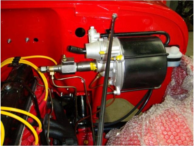

    Campi.
    Eu tinha a foto, mais não sei onde a arquivei.
    Existe um servo, que vai divorciado do pedal de freio.
    Se não me engano, a F4000 antiga (80...) usa esse sistema.
    As Ford F350 V8 (196...) também usavam.
    O sistema é simples, liga a linha de fluído do silindro no servo (que pode ser colocado em qualquer lugar, no cofre do motor ou em baixo do veículo), e este potêncializa a pressão, com o vácuo do motor.
    Tem alguma coisa deste freio no fórum, mais é dentro de algum tópico.
    É mais simples e seguro do que pretende fazer.

    Seria essa peça:
    http://todaoferta.uol.com.br/comprar...XKG5SHJMN#rmcl

    Esse é o verdadeiro Hidrovácuo.
    Quero colocar um desse no meu CJ em breve.

    Muito obrigado a todos pelas sugestões, e Kim tem um jeep num estacionamento da minha cidade que tem este sistema de hidrovácuo, já andei com ele e se freiar brusco trava as quatro rodas.
    Só mais uma dúvida, se por acaso eu conseguir negociar o hidrovácuo com o dono do estacionamento (rolista d+) terei muito trabalho para voltar o freio do jeep no original.
    Desde já agradeço.

    A foto do anexo é que foi postada no fórum algum tempo atrás, se o dono desta viatura passar por aqui favor deixar impressões sobre o equipamento.

    Meu primo instalou um servo-freio desses pequenos no Jeep dele, mas como ele tem pedaleira original o servo ficou la embaixo praticamente sobre a travessa do chassis logo acima do amortecedor. Ele fez um negocio meio nas coxas mas o sistema funciona muito bem, se fizesse um negocio mais caprichado ficaria melhor ainda.

    Eu comprei um Jeep certa vez nos idos de 199.... sei lá, que possuía um hidrovácuo desses, não era grande coisas não... A pedaleira era original e ele era instalado mais ou menos como esse da foto acima. Mas francamente falando não servia pra muita coisa não.
    Infinitamente melhor é o sistema já consagrado pelo fórum: Pedaleira Opala, Cilindro Mestre e Servo F1000. Considero essa configuração praticamente um ítem já quase original para o Jeep.

    Boa tarde. Mauricio............. Não só para o jeep, como também para as Rurais e F75.
    Fica muito bom esta configuração. Pedaleira opala, Servo de F 1000 e cilindro mestre também F 1000. Fica shouw......................................
