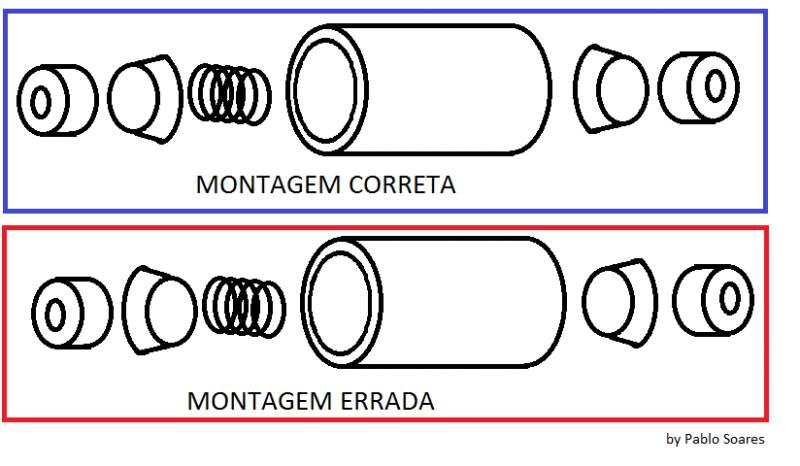

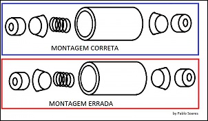

    É o seguinte, eu nunca vi isso acontecer... agora eu já vi e aconteceu comigo é que na hora de montar o intelejumento do mecânico (no meu caso fui eu) pode sem querer usar a chave de fenda para colocar a mola dos patins e acabar por ferir aquelas borrachas que seguram a cabaça de freio (aquele cilindrozinho do burrinho)... isso aconteceu ainda bem que foi com a peça usada e não a nova... por vezes os mecânicos desmontam o cilindro, não sei pra quê e montam errado as borrachas que tem dentro... por serem ignorantes imaginam o sistema ao contrário... isso acontece muito quando se troca somente os reparos, que eu não entendi o porque que o colega acima não o fez... já que é metade do preço (assim não compensa recuperar um antigo, mas o cilindro do amigo era novo)...
    Fiz um desenho esquemático para quem se interessar em ver de perto como é a montagem correta, se inverter a posição, como mostra a figura, vaza óleo e não freia... além das borrachas que devem estar integras (as que vão na cabaça até a carcaça do cilindro (antipoeira)). E reparo só se a parede do cilindro estiver íntegra, sem arranhões ou fresados... dependendo da situação pode-se brunir, que é lixar com uma lixa 400 até ficar lisinho lisinho... caso contrário, cilindro novo.

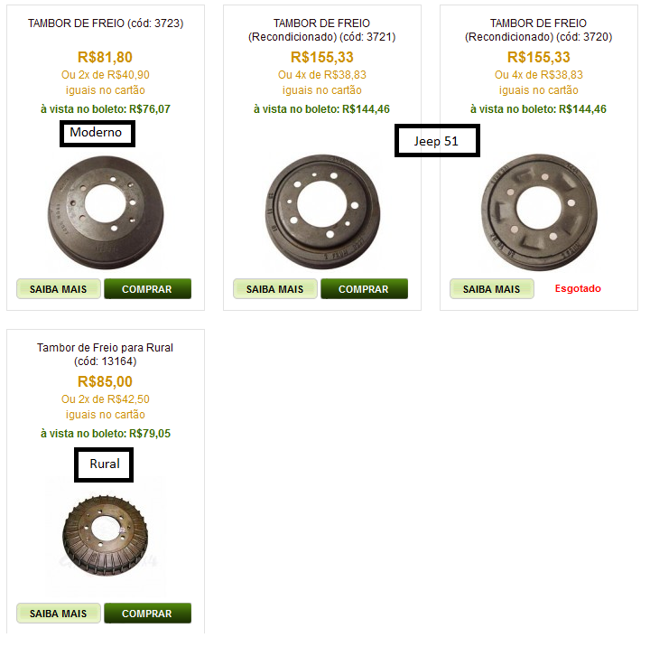

    Ah e eu já o contrário, colocar o do moderno no 51, ao contrário eu não sei... para ter certeza, tem que ver as medidas dos dois...
    Na foto da gama abaixo, mostra a diferença de preço e o porque que eu na época coloquei o do moderno... me pareceu que tive que colocar também os patins do moderno, espelho e cilindros de roda... enfim, tudo. Me parece!!!
    Na foto da pra identificar qual vc comprou!!!
