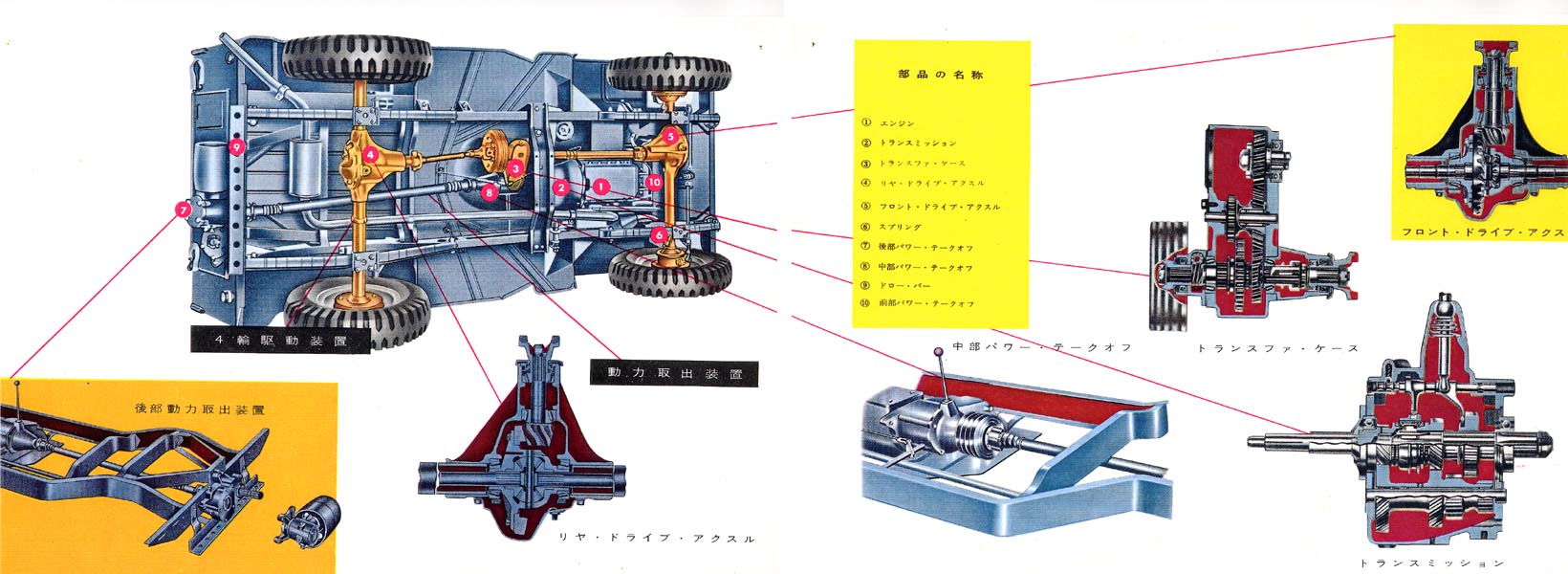

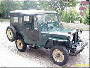

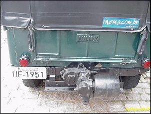

    Olha a polia aí no anexo pra quem não conhece...
    Me parece um trambolhão pesado e tem que colocar contra pesos na frete no jeep para não tender a empinar p/ trás... veja ali na foto as barras de ferro na frente do jeep...
    O jeep só ganha peso, consequentemente ganha consumo
    Não vejo vantagens, a não ser originalidade...
    achei outra figura com a instalçao...deem uma olhada...
