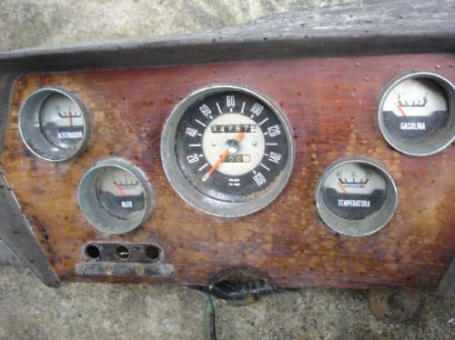

    senhores..
    só para abrilhantar o topico esse painel do itamarati conta com velocimetro, alternador, óleo, gasolina e temperatura
    abraç.
    Miniaturas de Anexos Miniaturas de Anexos Marcadores F75 no CJ-boto_e-1.jpg   Marcadores F75 no CJ-imgghgfh.jpg

    Ow furão, posso estar enganado, mas aquelas da F75 mais moderna tem o mesmo padrão desses não tem?? Ja viu algum desses ao vivo??
    Abraço...

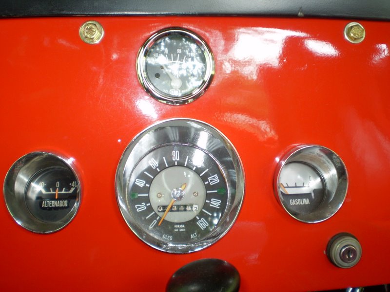

    Falando em instrumento, comprei hoje um marcador de temperatura mecânico(mercúrio) novo, da Cronomac, pois tinha um Willtec(tmb mecânico) e nunca confiei muito nele.
    Agora, o combustível, o marcador é o da foto...não falha nunca.

    A foto...
    faltou a foto!

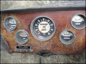

    Opa ai Eniomurara...
    Ai vai uma foto q eu guardava aki faz um tempo, de um amigo da comunidade!
    abraço
    Miniaturas de Anexos Miniaturas de Anexos Marcadores F75 no CJ-ogaaamokgsqa4lc5xu2tw43-ctaqvw6cwjamvlbwil07yxv9_mo5z80prdjwlp1kadqlqf0suvbmuj1gtfcs8hc8xrwam1t1.jpg
