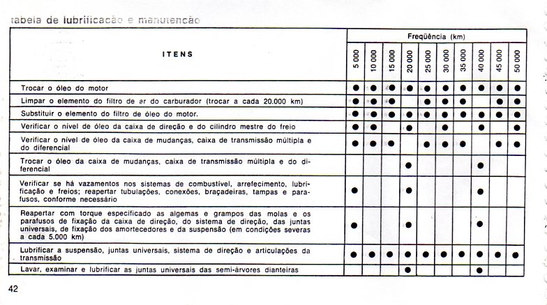

    Citação Postado originalmente por Dilon Ver Post
    Amigos,
    Tenho meu CJ 5, motor OHC 4 cilindros com injecao ja a uns 3 anos. Tenho agora que fazer a troca de oleo do "motor" e do "filtro de oleo". Pergunta: que oleo usar?
    no adesivo que esta colocado no jeep, referente a ultima troca, falava que o oleo utilizado era o "Shell Helix Super". E' isso mesmo? isto e': chego no posto de gasolina e peco pro cara colocar "Shell Helix Super" no motor e no filtro de oleo?
    Em resumo:
    1- que oleo usar no motor?
    2- que oleo usar no filtro de oleo?
    3- tenho que providenciar alguma outra troca de oleo ou fluido da viatura?
    Desculpem pelas duvidas que devem ser bem basicas para a maioria !!
    Obrigado, abs
    Dilon
    Seguem as tabelas de manutenção do manual do jeep 1977
    Miniaturas de Anexos Miniaturas de Anexos Duvida na troca de oleo do Motor-42_15_tab-lub-e-manut2.jpg   Duvida na troca de oleo do Motor-45_15_tab-lub-e-manut5.jpg   Duvida na troca de oleo do Motor-48_16_tab-lub-redomendados2.jpg
    Abraços Roberto
    Pajero GLS-B V6 3.0 AT - 3 Portas - Cinza - 1998
    Pajero TR4 AT 2013 - Prata
    20/10/2007
    34
    ja percebi que tenho que trocar o oleo o quanto antes !!! Neste periodo (3 anos), vinha acompanhando o nivel do oleo mas nao atentei para sua consistencia. Espero que nao tenha prejudica em nada o coracao da viatura!... acho q so me resta trocar o oleo e torcer !!
    Obrigado pelas informacoes ! Roberto, esta tabela e' show !!
    Obrigado,
    Odilon
