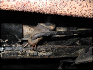

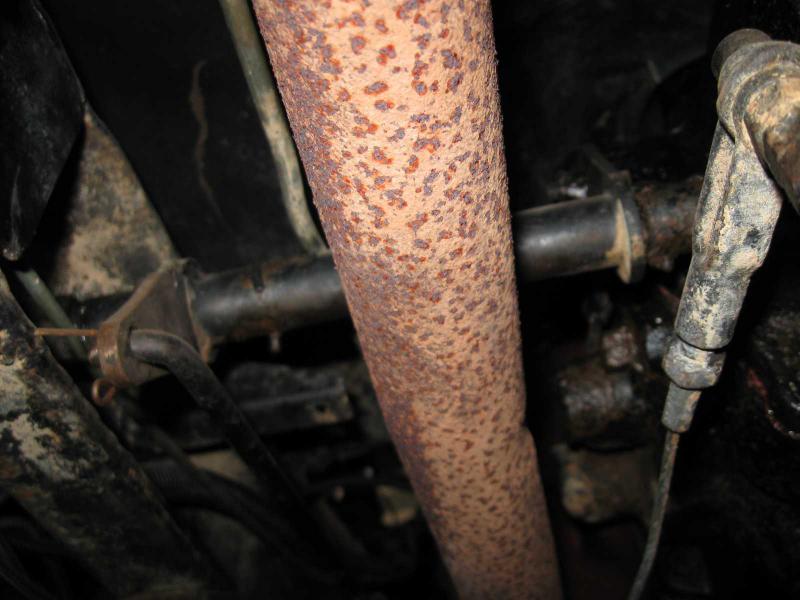

    bom.. levanto em conta que o câmbio é o original, 3 ou 4 marchas, como disse é so prolongar lo eixo que aciona o conjunto.. seguem as fotos pra vc ver a peca

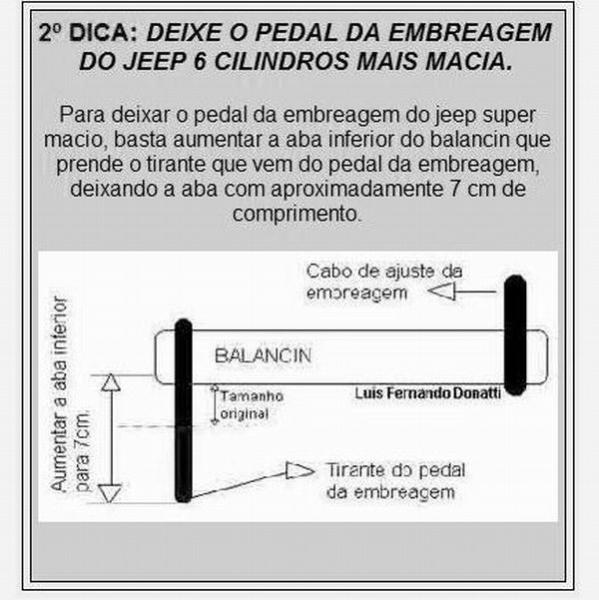

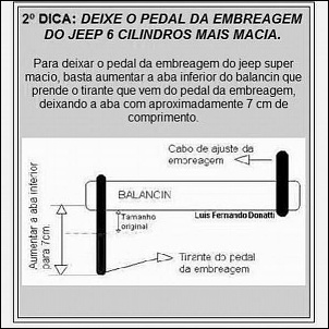

    Esta dica veio da Donatti. vj se dá certo. pois aumentando a alavanca fica mais leve.........

    Soldamos uma alavanca maior e o problema foi resolvido. Mas a alavanca com 7 cm, como no esquema do nosso amigo Antônio continuou um pouco dura, daí colocamos com aproximadamente 10 cm. Ficou mais baixa, mas acho que não vai pegar em nada não.
    Valeu CJ 60 e Antônio Umino.
