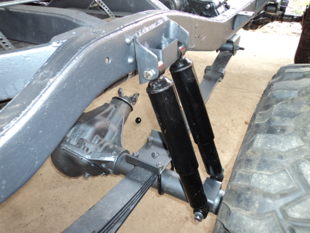

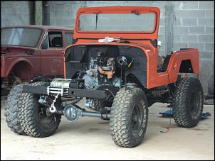

    Olá pessoas ,estou terminando o jeep "LM" este mes,e usei os feixes da blazer tambem como o PELEGE......(PLAGIO PURO)
    só que na trazeira usei 4 amortecedores de traffic......ficou uma suspensao macia e de trabalho lento, pro sobe e desce em TRILHAS ficará legal,agora pro asfalto fica um pouco mole em relaçao a rolling,mas a proposta deste carro é apenas trilhas pesadas ......
    Mesmo assim vou instalar um sistema de "barra estabilizadora desconectavel" por meio de roda livre,pra amortizar um pouco o rollig que embora pouco ,é desconfortavel pra quem nao esta atraz do volante.
    deixa eu terminar ele que posto as impressoes de deslocamentos com a estabilizadora.
    Agora eu estou montando no meu carro (projeto chernobyl)um sistema dianteiro 2link com panhard, e na trazeira 4link,mas o wheelbase dele sera maior do que um CJ 5 em 200mm e o peso do carro tambem sera maior em mais de 200kg
    começo a prender as peças em fevereiro e tentarei levar ele pra FENAJEEP se ficar como quero,vou rodando.... se chegar vivo e sem dor na bunda ,é por que ficou bao

    Boa tarde Fabiano...
    Percebi que seu carro está SPOA. É impressão minha ou você não soldou novas sapatas no eixo? Não consegui ver nas fotos.
    Qual o custo dessas molas? Fica mais barato que as da toyota?

    Esta soldado sim FABIO,na verdade apenas ponteio tudo ,e depois que estiver tudo montado e corrigido,DESMONTO, descarrego a MIG,e repinto na cor definitiva.
    este jeep é de cliente meu e estou finalizando ele até o Natal....
    os feixes sao mais em conta por serem usados e adquiridos em desmanches de caminhonetes ao custo medio de R$200,00 o par...por tanto mais em conta que os de TOY.
    Mas lembre que sao mais longos, e teram de sofrer um certo ajuste ,invertendo o pino de centro ,o que deixará a roda alguns cm mais pra traz e aumentará o WRAP, obrigando qualquer um quer for usa-los a instalar uma barra ANTI -ROLAGEM.

    Usuário Avatar de Dic3
    08/06/2006
    Curitiba/PR
    1,720
    Polaco-maluco-frenetico-proprietario-de-Jipe-Russo:
    Como ficou a dianteira, teve que alongar o chassis? Ou na frente voce colocou outras molas?
    Abracao e parabens, daquela vez que fui aí so estava a carroceria laranja no chao...
