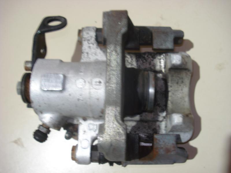

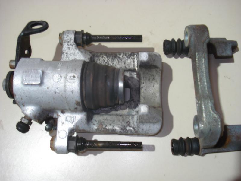

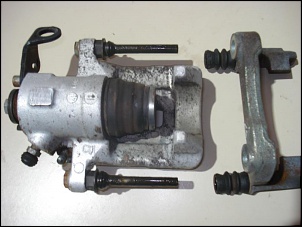

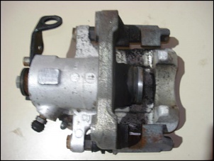

    Oi Pedro outro dia perguntei ao pessoal que pinça é essa. e não obtive resposta. me pareceu ser do golf. mas como o disco do Golf é muito fino desistei da adpatação, e por acaso pela foto é essa pinça?
    em anexo a foto da tal pinça.

    Pinças traseiras que usam flexivel são pinças com cavalete deslisante,EX:Golf,TEmpra,Marea,Peugeot 306 etc....
    Pinças traseiras que não precisam da flexivel,pinças cavalete fixo,EX:Vecta,Omega etc.....
