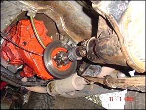

    Estou trabalhando em meu freio de mão no cardan e não gostei nada do aspecto do cardan traseiro... existe algum cardan mais reforçado que dá pra colocar ali sem fazer mudanças, ou tenho que comprar um original... ou mandar fazer um... qual o preço em média de um cardan?
    Na foto em anexo tem um cardan com uma proteção (sanfona de borracha), este guarda pó é adaptado de que carro?

    o que exatamente te desagrada no carda? ou eh o SEU carda em especial que ta feio, precisando de troca?
    eu coloquei o carda da rural, pra garantir.
    essa coifa parece de toyota.

    Eu coloquei um "guarda-pó" semelhante... coloquei a coifa que vai na caixa de direção do Corcel\Del Rey.. ficou muito bom Abraço

    Essa da foto é da Toyota, assim como a cx., espiga, luva e cruzeta. O cardã dianteiro da Rural é idêntico ao do jeep. O traseiro além de mais comprido, tem um tubo de diâmetro maior, mas cruzetas, espiga e luva são iguais.
    Fabiano, leve o cardã em um bom torneiro para trocar o tubo, ponha um de parede mais grossa, tipo 4 ou 4,5mm. No T-Rex usamos 6,5mm . Verifique antes o estado das estrias da espiga, se estiverem com desgaste, ponha novas. Não é possível trocar o tamanho das cruzetas, mas existem espigas mais compridas, como a da C-10, que usa a mesma cruzeta. Vc pode também comprar só a coifa da Toyota e pôr no seu cardã.

    Mestre Giovani,
    A foto não é de toyota,
    A espiga não é de toyota,
    A luva não é de toyota,
    As cruzetas não são de toyota,
    A caixa é de toyota
    E finalmente a tal coifa que o Fabiano quer saber é de toyota.
    Fabiano, como foi dito aí pelos amigos não tem o q reforçar nesse conjunto, as melhorias que podem ser feitas são usar as cruzetas da C-10(dica do Leopoldo), luva e estria também da C-10 e um tubo com parede mais grossa como disse o Giovani.

    Ae, fiz esse suspense porque a foto é do meu Jeep cara.
    Assim, lá na saída da tcase eu uso uma flange da toyota antiga pra caber dentro daquele disco de freio, flange essa que por coincidência usa a mesma cruzeta dos willys/C10. O restante do cardâ (luva e estria) são originais do Jeep por falta de espaço entre a tcase e o diferencial.
    Já no cardâ dianteiro eu uso a cruzeta da toyota na saída frontal da tcase com luva/estria e coifa toyota também, aí lá no pião dianteiro vai uma cruzeta da C10
