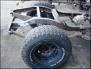

    3o. Para conforto, eu mudei as molas do meu jeep e coloquei as da s-10 e quero colocar uns amortecedores regulaveis.
    Como eu disse, no meu ponto de vista, esses são os 1os ítens pra se mexer, e requer um tempinho parado.
    Abraço.
    Ai vai uma foto das molas.
