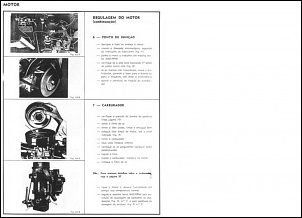

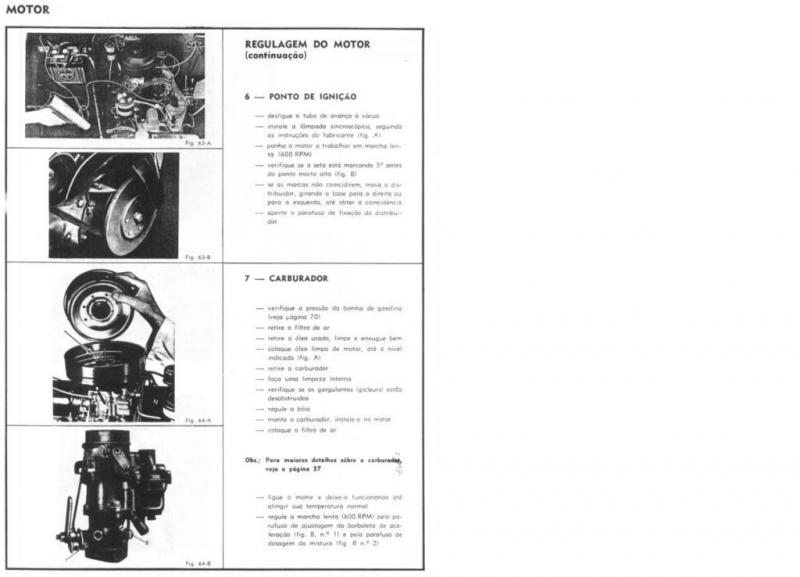

    Bom, nao sei se vou conseguir ajudar isso, como ainda nao aprendi colocar foto aqui, eu vou só escrever o que está escrito aqui no manual do jeep e ilustrado, mas vou passar por escrito e vc me diz se ajudou alguma coisa.
    -desligue o tubo de avanço a vácuo.
    -instale a lampada sincroscópica, seguindo as instruçoes do fabricante.
    -ponha o motor para trabalhar em marcha lenta (600 rpm).
    -verifique se a seta está marcando 5º antes do ponto morto.
    -se as marcas nao coincidirem, mova o distribuidor, girando a base para a direita ou esquerda, até obter a coincidencia.
    -aperte o parafuso de fixaçao do distribuidor.
    Espero que tenha ajudado. e se puderem me ensinar a colocar imagens aqui eu agradeço.
    28/07/2010
    Guanambi/BA
    -imagem2.jpg acho que consegui postar a foto.
    Pois é JuLadeia é assim mesmo o correto de ser feito, porem estou sem aquela chapa que fica sobre a polia. Quando a marcação que fica na polia passa por essa chapa a lampada estroboscópica vê que o motor deu uma volta completa e começa a contar com quantos graus a centelha foi dada, e indica no visor da lâmpada. Porem sem a chapa a lâmpada n sabe quando o motor deu uma volta e n indica nada no visor.

    Ah tá, agora que entendi, o que vc quer é a chapinha, ok, nessa eu infelizmente nao tenho como ajudar, rs. Abraço.
