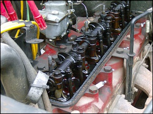

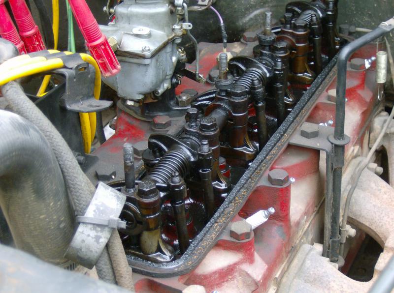

    Olha só .. abri a tampa de válvulas e fiquei impressionado...como não entendo @#$%% nenhuma, tirei fotos...por favor, veridicto...
    Miniaturas de Anexos Miniaturas de Anexos -hpim3390.jpg   -hpim3391.jpg   -hpim3394.jpg   -hpim3397.jpg
