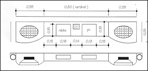

    Estou projetando um console de teto baseado nos vendidos para wrangler nos EUA, com estrutura de madeira e fibra e revestimento de emborrachamento automotivo, ele ficará fixado na gaiola ( ainda não pensei como ? ) , pois isso estou postando para que as oniões e dicas aparecem, no momento estou sem jeep mas as idéias estão aperencendo e eu não posso
    perder as oportunidades, portanto quem quizer me ajudar nesta empreitada.
    Segue anexo um rascunho
    Dados:
    Peso rádios - aprox. 1,4kg cada um
    a falantes 6" x 9" rebaixados - estou tentando contato
    com os fabricantes para saber alturas e pesos , mas até agora nada???
    Preciso saber como estou sem jeep por perto, a altura do quadro de parabrisa e como ficaria para uma pessoa de média estatura , penso no
    console ter aprox. 10cm espessura na áreo dos rádios e luz de cortesia e moldar com fibra a área dos alto falantes
    Miniaturas de Anexos Miniaturas de Anexos Console de teto-console_teto_111.jpg

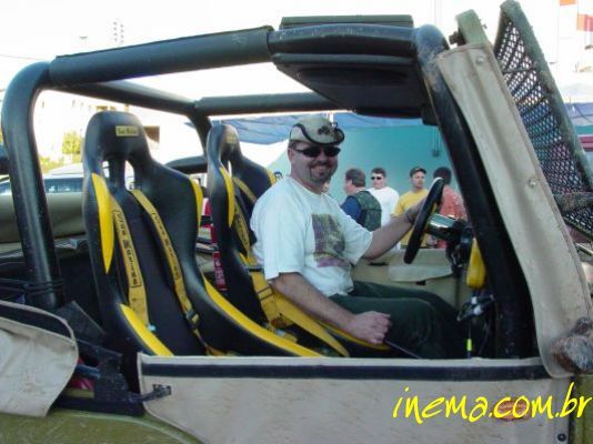

    Console de teto.
    Salve Galera!!!
    Consegui umas fotos do console que fiz pro T-rex...
    O tubo da gaiola é redondo, e com uma curva, mas deu pra fazer tranqüilo.
    Ao lado do autofalante esquerdo tem um cooler, que joga ar p/ dentro, e sai ao lado do PY, refrigerando o CD. A caixinha ao lado do retrovisor é um autofalante p/ o PY. A tampa pode ser chaveada.
