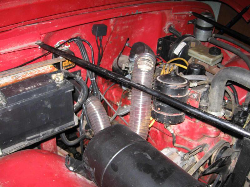

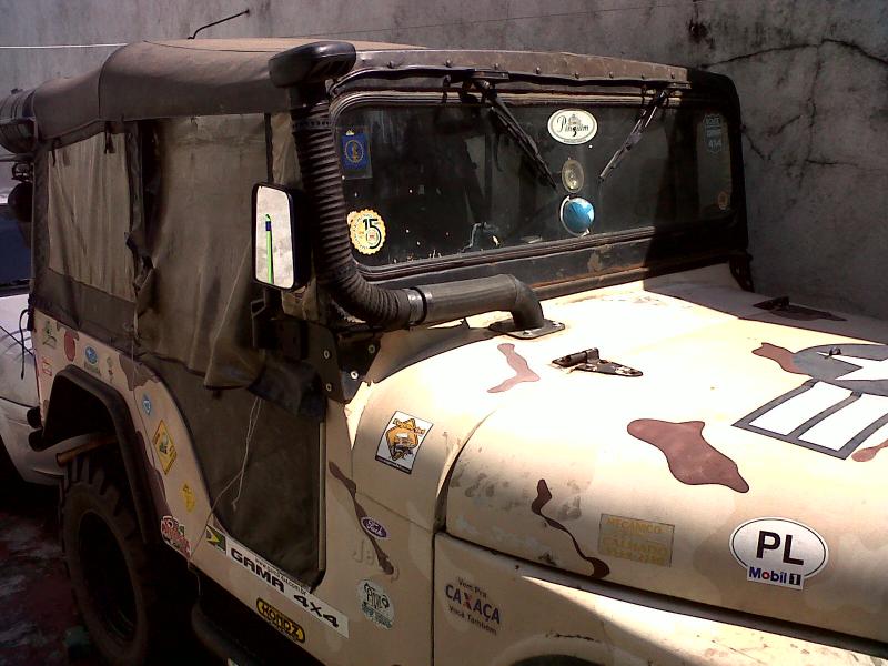

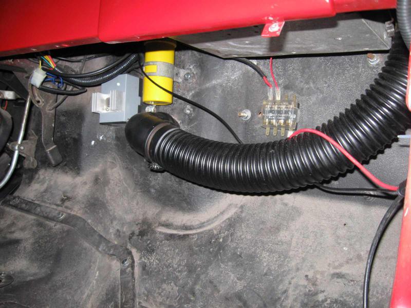

Wilson minha contribuição feito em casa:
Anexo 341186Anexo 341187Anexo 341193
Optei por não colocar a saida de ar na lateral em baixo no paralama, pois sempre ralo a lateral em algum barranco e podia rasgar ou fissurar a mangueira.
A unica coisa que eu não fiz foi o bocal em ferro que pedi para um serralheiro que trabalha nas minhas obras fazer, fiz um buraco no corta fogo e na parte superior do caixote, espero que ajude.
