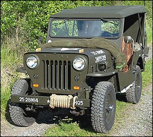

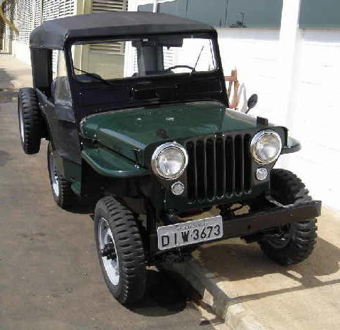

    Citação Postado originalmente por guilhermematias Ver Post
    Qual a diferença básica do CJ3-A e CJ3-B?
    A principal diferença é o motor.
    No CJ3A o motor é o Continental Go Devil e no CJ3B é o Willys Hurricane.
    Em função do motor Hurricane ser mais alto que o Go Devil, o CJ3B teve seu capô aumentado na altura, assim, o CJ3A tem o capô baixo e o CJ3B tem o capô alto.
    Por ter ficado com uma frente mais alta o CJ3B foi apelidado de cara de cavalo.
    A foto da esqueda é um CJ3A, conhecido por jeep 51 e o da direita é um CJ3B conhecido por cara de cavalo
    Abraços Roberto
