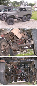

    Tem um jeep vendendo no mercado4x4 que achei muito interessante, dá uma olhada... eu sei que já apareceram alguns 6x6 aqui, mas acho que nenhum willys...
    UNICO SEM IGUAL, Tração 6X6,6X4,6X2
    2 Tanque de Inox de 65 litros,
    Guincho mecânico Dianteiro/Traseiro
    Motor Opala 4.1 Gasolina
    Freio a Disco nas 6 Rodas
    Direção Hidráulica

    O Giovani postou sobre o jeep mas não foi discutido como ele fez a adaptação... são duas caixas de redução mesmo ?
    E na variar na 4x4&Cia eles não são nem um poucos técnicos...

    Citação Postado originalmente por cristiano.attie
    Sim, esse jipe tem duas caixa de redução. Porém elas não estão em série, o que faz com que a relação final seja a mesma de um cj comum. O cara colocou mais uma caixa de redução apenas para poder atender ao eixo traseiro, e não para reduzir ainda mais a relação.
