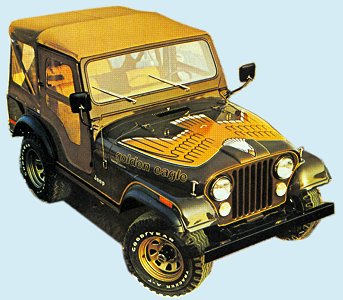

    eu sei que durante um certo tempo a AMC usou motores GM 151 no Jeep, mas foi no CJ5 ou no CJ7? e alguem sabe qual motor vinha no CJ7 Limited(é uma edição especial prateada e com parachoques cromados) e a versão Golden Eagle? alguem sabe se usava o V-oitão ou era algum outro motor?
    opa...
    desculpem, no arquivo em pdf já vem a motorização do Limited era o 151 e tinha como opcional o de 6 canecos também, o cambio era de 4 marchas, tinha o automático na coluna de direção e tinha também o de 5 marchas.
    só não sei ainda a configuração do Golden Eagle(esse é mais fácil de se fazer por aqui)

    Putz, lindão esse jeep hein. Compensava fazer uma pintura assim no Cj brasileiro hein.
    Mauricio, o Golden Eagle dá pra fazer e acho que não fica caro, afinal é um CJ5 com capota Bestop, só o painel é diferente, mas prá isso também dá jeito, é só importar as peças do painel original do CJ americano e instalar no nacional, acho que fica muito legal e se colocar as lanternas e acessórios externos também aí fica beleza...
    ah sim a águia do capo é adesivo e fica em torno de uns 20,00 dolares

    O Rubens mais uma vez deu uma aula....basta pesquisar na internet e vc vai achar mt sobre estes amados CJ's...na revista JP magazine vc tem excelentes dicas de mecânicas destes.
    Com relação aos adesivos do Golden Eagle, eu não sou mt fã...mas se alguém quiser basta googlar em "CJ stickers" e vão achar uma infinidade de opções, desde os Renegade pro caput até Golden Eagles e Levi's Edition, não são tão caros e lembrando que até US$50,00 vcs não pagam a taxa de importação....
