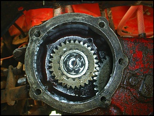

    Senhores, bom dia;
    Poderiam ajudar-me com mais este probleminha, é o seguinte: a porca da engrenagem da caixa reduzida tem que ficar apertada ou somente encostada??
    Pois a porca da minha viatura esta somente encostada, consigo move-la com a mão, tenho que aperta-la???
    segue foto para melhor entendimento.
    Por curiosidade poderiam me dizer para que serve esta outra engrenagem onde a porca encosta?
    sds
    Fazollo

    Seção de downloads, manual de manutenção do jeep, capítulo 6, cambio:
    http://www.4x4brasil.com.br/forum/vi...t=5963&start=0
    veja que na página 3 especifica 217N.m ou 160 Lb.ft
    é um baita torque e os rasgos da porca são para facilitar o encaixa da coupilha por um dos 2 furos passantes da ponta da árvore secundária.

    Citação Postado originalmente por Roberto Fazollo
    Vc está se referindo aos 15 dentes que ficam mais perto da porca?
    Pelo que me consta serve para fazer o acomplamento quando se tem acessórios que funcionam com o motor, guincho por exemplo.

    Roberto!!!
    Não deixa virar na mão não!!!! Tem que ficar bem apertado Já acabei com uma reduzida por causa disso... Culpa do maldito MEKA ... única vez que mandei no mecânico para fazer isso... Nunca mais.

    Meus consultores queridos, bom dia;
    Muito obrigado pelas informações fornecidas, estarei apertando a danada da porca que o antigo dono deve ter deixado bamba.
