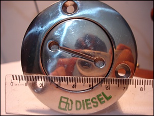

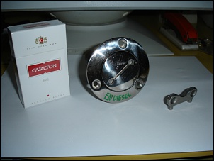

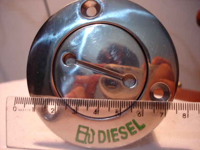

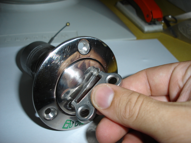

    Pessoal, uma sugestão...
    Este bocal de abastecimento é feito em Inox e é voltado para uso náutico. Ele é muito encontrado em veleiros por exemplo.
    Ele custa em torno de 65 latinhas.
    O bocal abaixo tem a incrição "diesel", mas pode ter inscrio "água". Quem sabe pode existir um liso mas isso eu não tenho certeza.
    A vedação é perfeita. Portanto tem que ser feito o respiro em algum ponto do tanque de combustível. (ou suspiro como em discussões e receitas em tópicos anteriorires)
    uma característica é a ausência de trava. O conjunto conta com uma chave, mas qualquer moeda pode fazer o mesmo serviço.
    Enfim, é uma peça muito bonita, e fica como sugestão.

    Bem bacana, mas me parece pequena.
    Compare com o tamanho dos dedos na foto.
    Até
    GPA,
    Eu tive a mesma impressão que o Eros, no caso do Engesa, acho que essa tampa completa passa no bocal dele... hehehe...
    Será que não existe uma maior ?
    Eu achei muito legal, só um pouco pequena...
    []'s...
    Eduardo Chaves Tucunduva
    06/01/2004
    1,395
    Eu achei legal, mas a tampa de RD tem uma tamanho ideal e um travamento perfeito com a vantagem de se encontrar com facilidade.

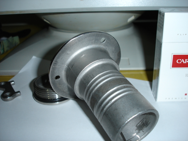

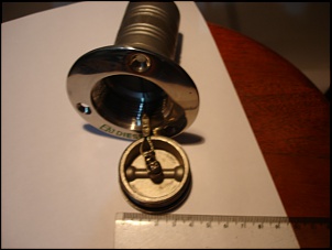

    Mais fotos, só para melhorar o referencial...
    Miniaturas de Anexos Miniaturas de Anexos -dsc01454_590.jpg   -dsc01463_259.jpg   -dsc01462_903.jpg   -dsc01459_132.jpg   -dsc01461_145.jpg
