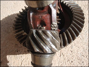

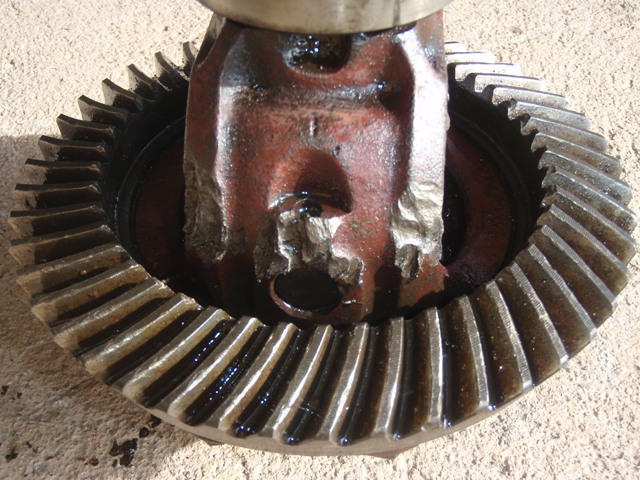

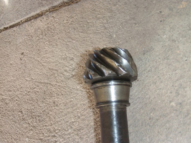

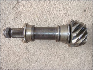

    Ola, o rolamento do piao do eixo traseiro quebrou e danificou um pouco o piao e a caixa satelite, gostaria de uma opiniao se posso montar assim mesmo ou se devo condenar o conjunto, segue fotos.

    Na caixa satelite onde estragou não vejo nenhum problema...agora o pinhão, tem que ser analisado...pelas fotos acho que ele compromete.

    boa tarde
    eu não montaria com esse pinhão.
    a caixa de satelite pelo que pude ver pela foto só danificou por fora dai não vejo problema em usar ela.

    Acho q não vale a pena montar desta maneira, o pinhão continurá a desgastar, ele e a coroa vão soltar limalhas, e o processo vai se intensificar, e claro...vai estragar os rolamentos novos, ou seja, alem de vc ficar com um carro que não se sabe qdo vai te deixar na mão, provavelmente fazendo ruindos incomodos, ainda vai perder os rolamentos e a mão de obra, para refazer o serviço num futuro proximo, e isso sai caro!!!!!
