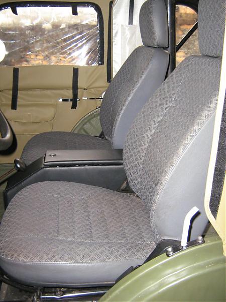

    Minha experiência é com os bancos dianteiros do Defender, muito bons.

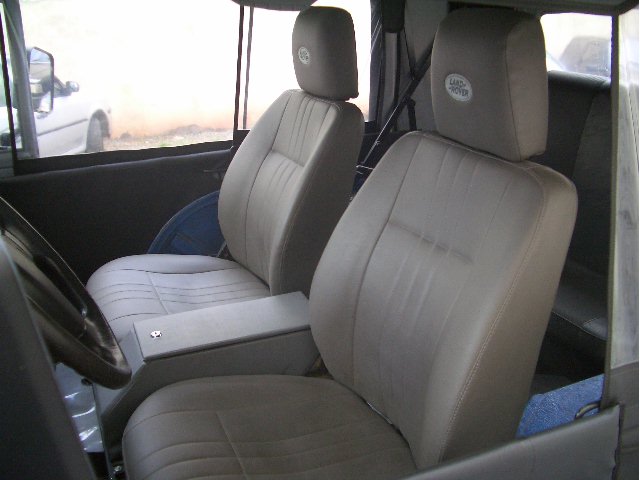

    cara!! bancos dianteiros da land rover...já tive 2 willys com bancos da land fica muito bom!! se eu for montar outro vou colocar land de novo....o meu ultimo estava com bancos do tipo tirei e notei a diferença é bem melhor...abrços André

    banco de defender em cj? tem fotosp?

    bancos defender
    vou ver se tenho alguma foto ok!!
