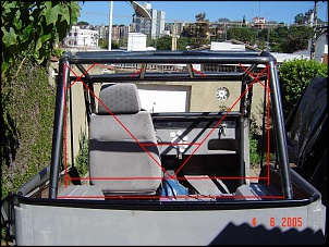

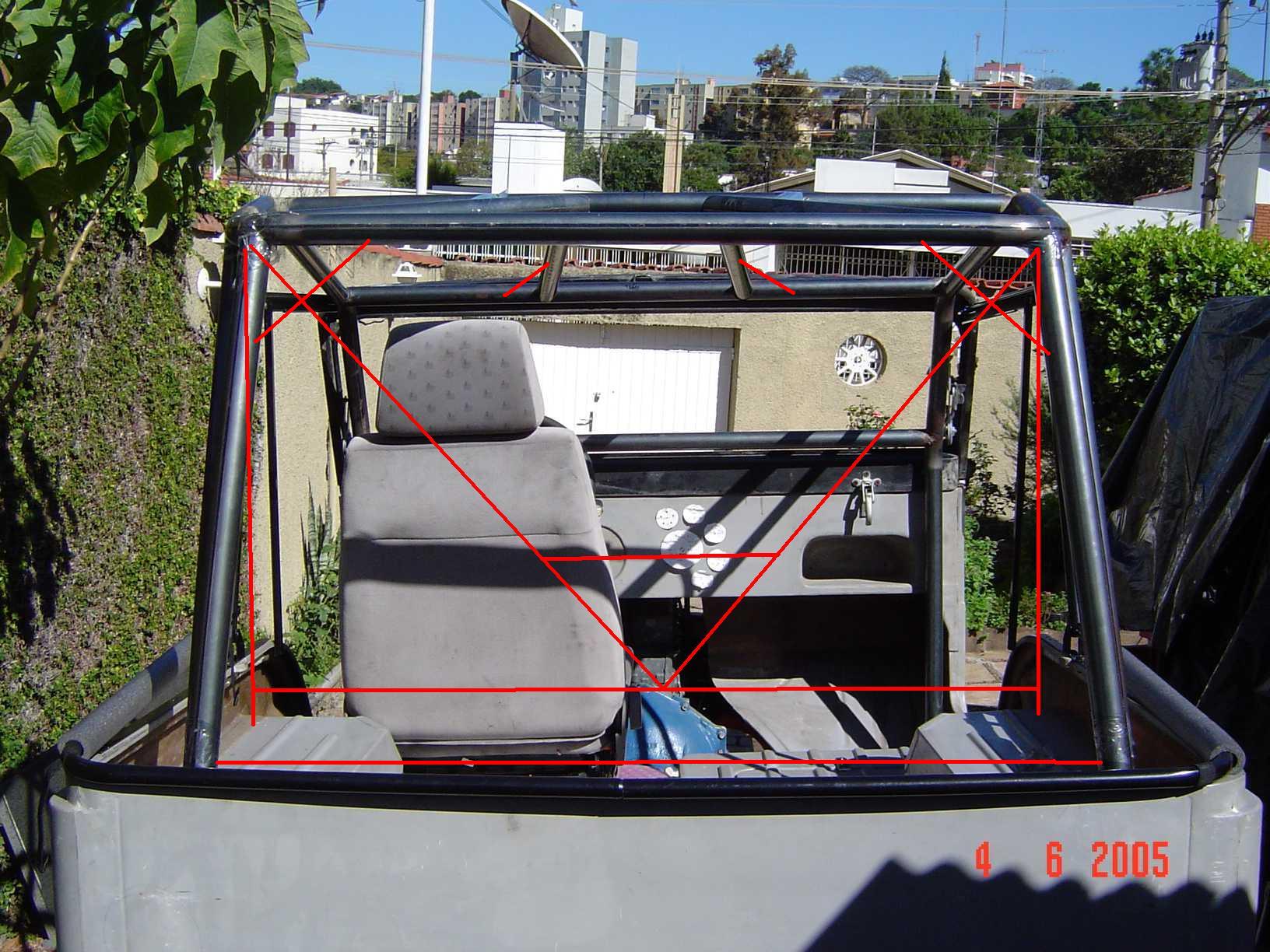

    Não esta faltando fazer dois tubos de uma lateral a outra, onde será fixado os bancos, tornando assim a gaiola numa célula de segurança?
    Andei pesquisando um pouco sobre isso na NET e me parece que isso é basico, assim voce fica tambem preso na gaiola...

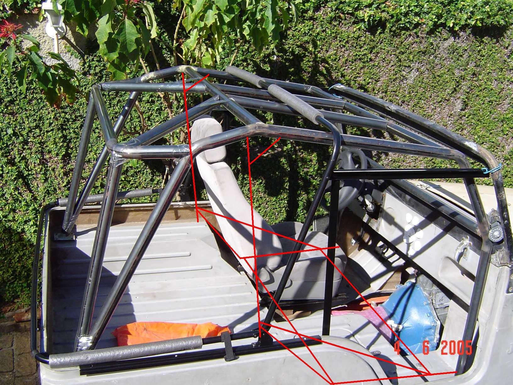

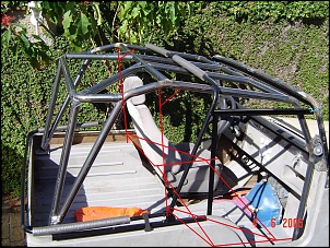

    Decidi desenhar pra mostrar, por favor, o desenho naum segue muito a idéia de planos, mas é mais ou menos assim que vai ficar depois. E não temos a intenção de colocar bancos traseiros. Nos dianteiros os cintos vão ser de 4 pontos, presos na gaiola.
    p.s.: eu nunca fui bom em desenho !!!

    Sim, a gaiola está tomando chuva até o jipe andar... porém já fizemos o pilar B, agora só faltam os suportes dos bancos que precisamos de alguns ajustes que o funileiro vai fazer na carroceria...
